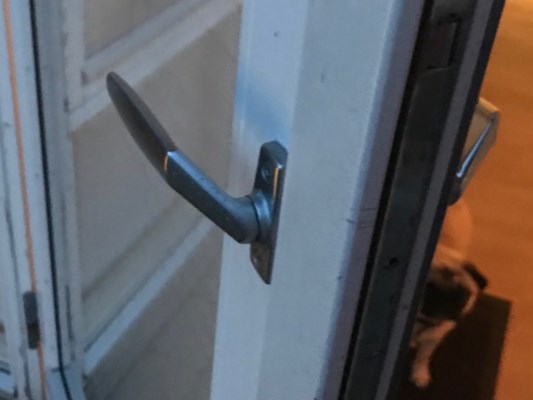

Jeg har en Terassedør med indvendigt og udvendigt håndtag, og sådan en klik fætter indvendigt for at låse døren. Det sker ofte vi ikke få slået klik-låsen til indvendigt, hvorfor døren så slet ikke er låst.
Jeg vil derfor gerne helt have fjernet det udvendige håndtag - og skiftet det indvendige håndtag med et med nøglelås/kodelås som fx. dette
Hvordan får jeg fjernet det udvendige håndtag, og afsluttet det på en pæn/rigtig måde, så der ikke bare er et hul, hvor igennem man kan banke det indvendige håndtag ud, sætte et andet håndtag i, og igen åbne døren?
på forhånd tak

Skal jeg bare pille yder håndtaget af, og se om jeg kan få en bænddæksel til hullet? Findes der noget der er beregnet til det ?
