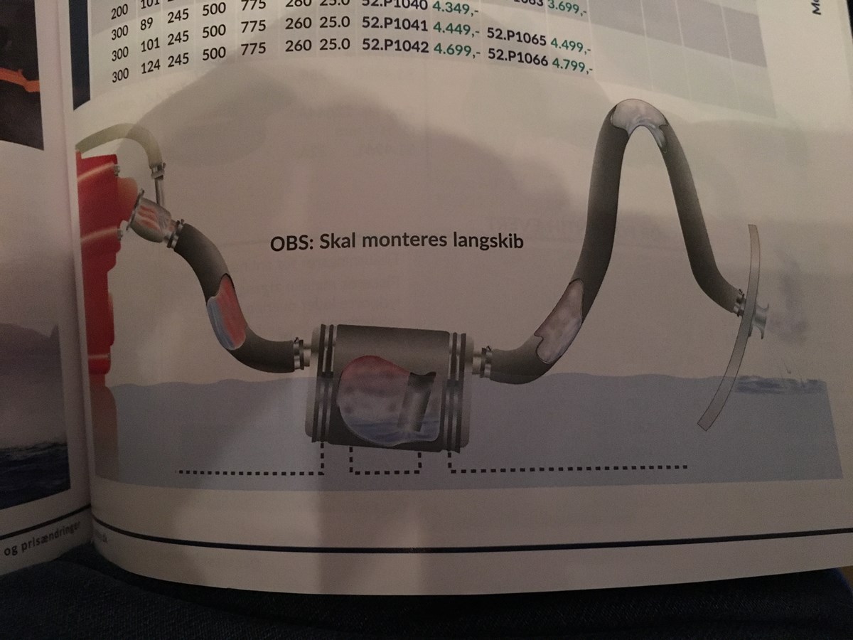

Du siger at der løber kølevand tilbage i motoren hvis den ikke starter med det samme.
Kan du forklare det? Jeg ved ikke om det muligvis er derfor jeg flere gange har haft vand i olien.
Min motor er installeret med en vacuum-ventil-dims for at modvirke dette. Har det noget at sige?
Jeg spørger, fordi min pludselig ikke vil starte og jeg ikke gider vand i olien (Noget med tændingen, og jeg har lukket for hanen for en sikkerheds skyld)
Det er vigtigt at udstødningsslangen har det rigtige forløb for at undgå tilbageløb. Se billede. For at undgå at motoren skal arbejde med at presse vand ud gennem systemet før den er ordentligt igang, slukker jeg for vandtilførslen 5-10 sek før motoren slukkes. Så er lydpotte og udstødning “tomme” når den startes igen. Vandet åbner jeg for når motoren har kørt 10 sek. Det tager den ingen skade af.
