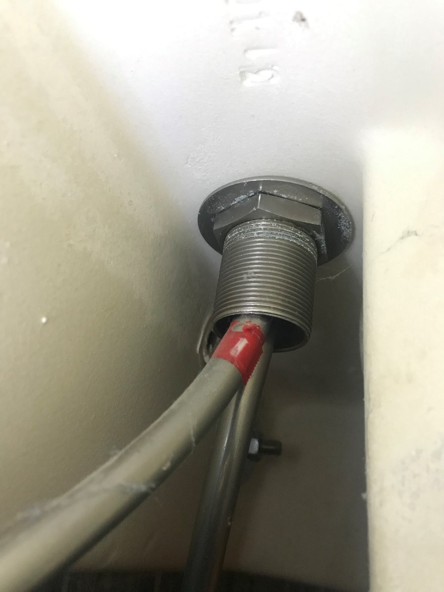

Findes der et special-værktøj til skift af vandhaner som den på billedet?
Hr prøvet med svensknøgle og papegøjetang men de kan ikke komme op!
Kan en svensknøgle ikke komme derop? Så prøv med en stjernegaffelnøgle de er nogle gange lidt mindre i "gaffelerne". Hvis der er nogen som har samlet det kan det også skilles af.
Svensknøglen kan ikke, prøver at se på en stjernegaffelnøgle.
Tak for det
Ja der findes specialværktøj, men her er et af de steder hvor man må acceptere ikke at kunne have alt.
Du kan sikkert løsne møtrikken med små slag med hammer og mejsel.
Når du skal have monteret igen, kan du afkorte "gevindrøret", så du lettere kan komme til med almindeligt værktøj.
Plejer at bruge en parpagøjtang, den kan som regel lige få fat og så dreje på selve batteriet ganske lidt, så kommer den løs og kan drejes af med fingerne.
