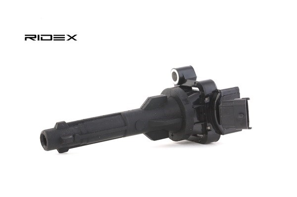

det plever at være en tændspoler der sætter ud der 4 spoler  1,4

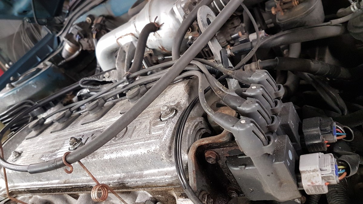

Jeg har ikke forstand på det.....men ser ikke ud til der er almindelig tændrørs hætter og kabler.....????

den et billede    du søge autodoc.dk

på min er der så kun 2 tændspoler på, de er dobbelte så en spole trækker to tændrør, og mig bekendt svigter begge, hvis spolen brænder af.
Men min er jo også et år ældre
Det ser sådan her ud
Hvor finder jeg den billigste?

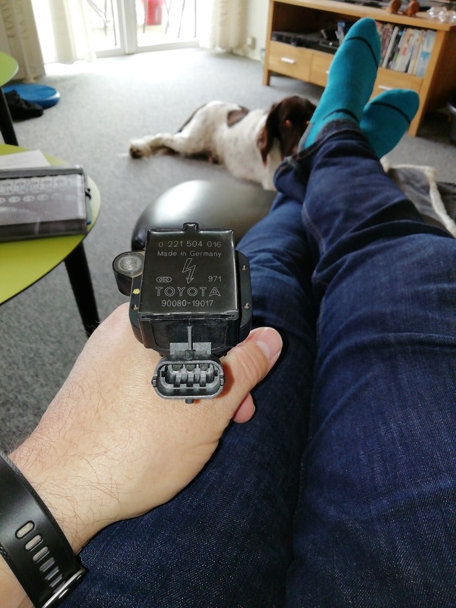

Jeg har endelig lokaliseret den er defekt.
