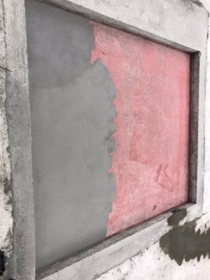

Har for nyligt støbt nogle betonkasser ned i gulvet i en garage.
Heri skal der males.
Nu har jeg grundet det med Alfix’ vådrumsgodkendte primer, og begyndt at male en smule. Men kommer så til at tænke på, om jeg lukker for at betonen kan hærde ordentligt op (gennemhærde), når den primes og males?
Betonen var blevet fin lysegrå og tør.
Der er ca 20 cm betondæk og flamingo nederst mod sandbund.
