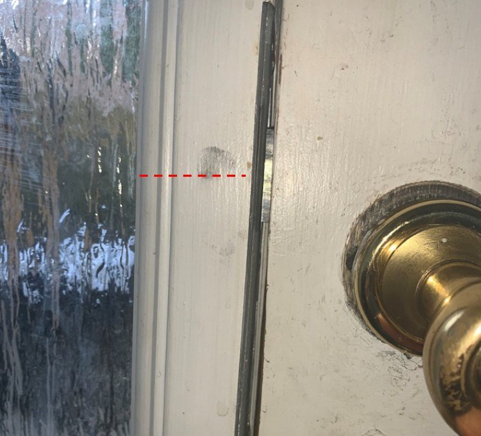

Min hoveddør er gået i baglås!
Altså kan jeg ikke åbne døren ved at bruge håndtaget længere. Jeg har skruet håndtaget fra for at se om den tager fat når jeg drejer håndtaget, og det ser det umiddelbart ud til at den gør, dog uden at påvirke selve metaldimsen der stikker ind i dørkarmen. Er der en måde jeg kan få døren op, jeg kan simpelthen ikke åbne den hverken udefra eller indefra!

Hvis du ikke allerede har fået den op vil jeg foreslå, at du borer et lille hul fra den anden side, (se markering på foto) og så skubber palen tilbage.
Jeg havde engang en dør der var gået i baglås. Her havde jeg held med at tage en bajonetsav og køre på palen med siden af klingen uden takker. Det gav åbenbart så mange vibrationer at palen kom ind.
Det kunne være et forsøg værd.
