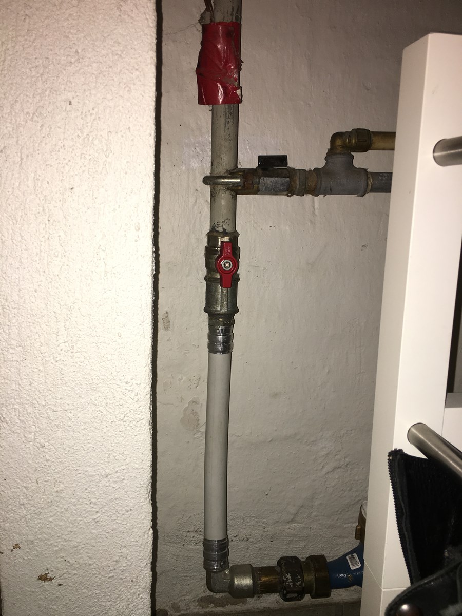

For nyligt fået udskiftet en stykke jern-vandrør som lækkede til et nyere af pex (alu-kerne). Finder herefter ud af at jordforbindelsen til mit el er en nulling! Denne er placeret lige ovenfor det nye rør. Se venligst billedet.
Nogen EL/VVS folk der ved om jordforbindelsen er røget?

En anden ting, som ikke har med emnet at gøre, er at der på din installation sidder en anboringstee, som er det "t-stykke" lige over den røde hane på dit nye rør
Denne form for fitting er ikke godkendt, og du burde få den skiftet.
Det var oplagt at det blev skiftet sammen med det nye rørstykke, men måske vvseren ikke nævnte noget om dette?
