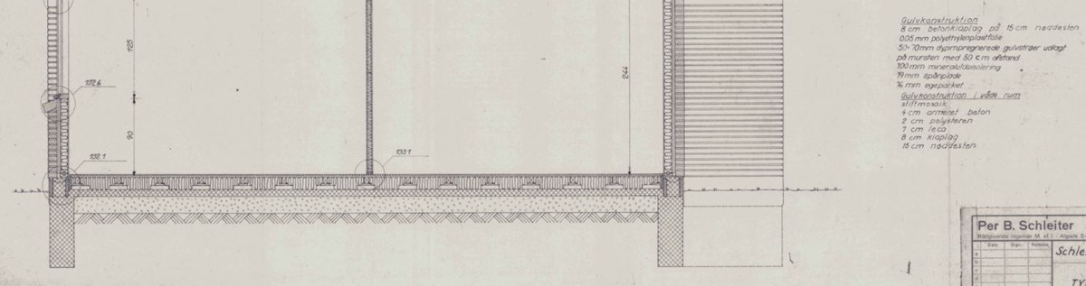

Gulvet er bygget op sådan
8 cm Betonklaplag
0.05 mm polyethylenplatfolie
50*70mm Gulvstøer
100 mm mineraldesuld
19 mm Spånplade
16 mm parket gulv
Der er udluftning i muren men ikke sokkel.

Der er simpelthen lagt for meget isolering i din gulvkonstruktion da der maximalt må være 50 mm i randzonen (1 m ind fra ydervæg) og 75 mm i resten (dette er dog forudsat at der er tale om en uisoleret terrændækskonstruktion under?)

jeg har vedhæftet et billede af opbygningen.
