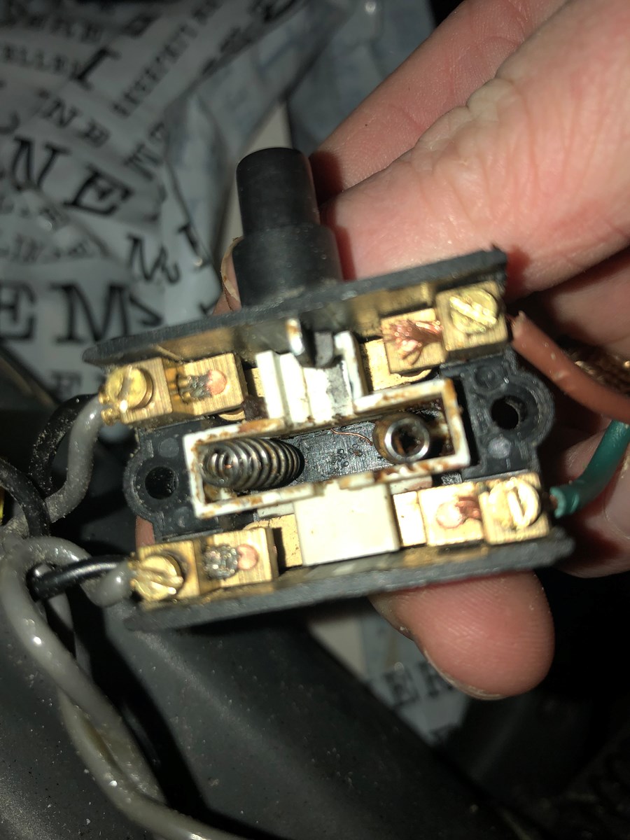

Jeg har for nyligt fået en gammel kap/geringssav af min storebror.
Har lavet ledningen der på, da lederne var blottet og gjorde at den kortsluttede.
Men nu når jeg sætter spænding på, så starter motoren uden jeg gør noget. Heldigvis afprøvede jeg det, inden jeg samlede den helt og havde klinge på.
Et andet problem er, at den sikkerhed der før var i, at jeg først skulle trykke en lille knap ind før jeg kunne starte saven den virker heller ikke. Før kunne jeg slet ikke trykke på “startknappen” uden først at trykke på den lille knap.
Hvad kan problemet være.
Har vedhæftet et par billeder at indmaden i selve startknappen
Lige et billede mere
Som jeg forstår det, er din sikkerhedsafbryder helt mekanisk, dvs. den blokerer for din afbryder, når den ikke aktiveres. Det er et spørgsmål om at samle det rigtigt, eller også er der noget der er knækket. Din kontakt slutter/bryder både fase og nul, men hvis de polskoene hænger, kan der være konstant spænding på. Det nemmeste/sikreste er lige at ohme den, for at finde fejlen. Pil ledninger fra først !! - og tag evt. et foto, så ved du hvordan det sad inden.
