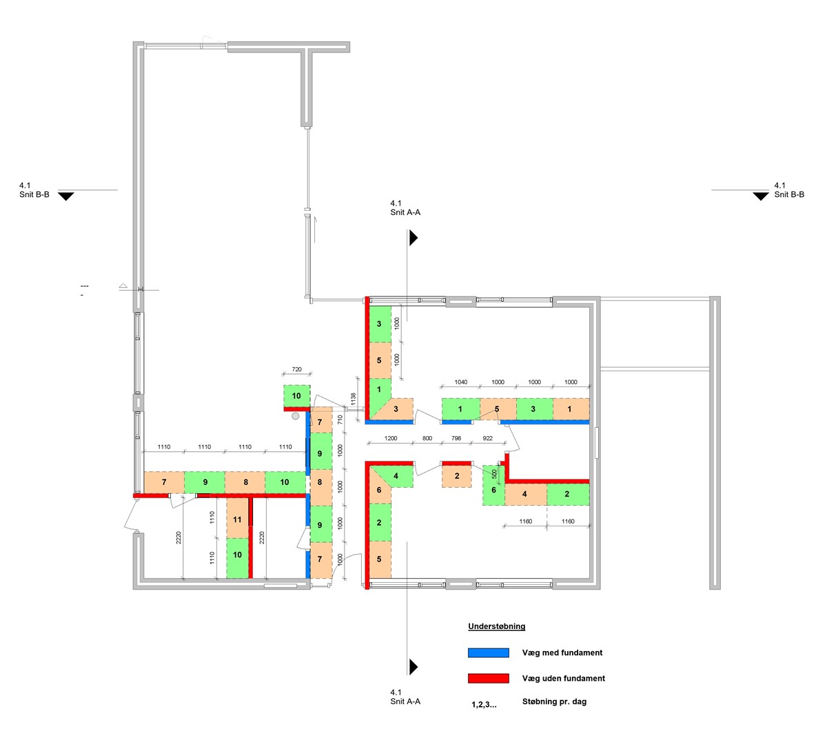

Er der en venlig murer eller betonarbejder som vil kaste et blik over min støbeplan.

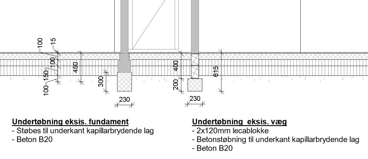

Jeg skal have understøbt alle de indvendige vægge, da vi skal have lavet nyt terrændæk.
  • De blå vægge er med eksisterende fundament.
  • De røde vægge står direkte på det eksis. betongulv (10cm)
  • Væggene er murstensvægge
Jeg forstår ikke helt din tegning sammenholdt med tekst.
De blå vægge ER med fundament og De røde UDEN fundament.
Alligevel har du tal og felter ud for alle vægge.?
Er det meningen at dem mad 1 tal støbes dag 1 o.s.v.
Hej ev elmand :-)
Det er korrekt, 1 støbes dag 1 - 2 støbes dag 2 osv.
Vægge med fundamenter skal understøbes, som du kan se på tegning 2.
Væggene uden forndamenter skal ligeledes understøbes, som også fremgår af tegning 2.
nå ok begge typer skal under støbes. Men undskyld jeg er hverken murer eller beton mand. Jeg kan se at det er specifik dem du efterlyser. Jeg har dog erfaring med understøbning af både bærende kældervægge og samme type som dine.
Jeg ser at du støber næsten fortløbende sådan at det der er støbt dag 1 skal bære allerede dag 3 altså ca. 36 timer efter. Det skal måske nok gå men jeg ville nok generelt vente til dag 3 med at lave nabo støbninger. så du udgraver 60 timer efter støbning.
hvis du kan nå det kunne der jo også graves og støbes på enkelte  nr. 10 første dag. Men igen lad gå 48 timer inden du kommer tilbage. Så kan du til gengæld støbe på begge sider af foregående.
Så bedre fordeling af de 1. dages støbninger ind i de andre rum
Mange tak for grundig svar ev elmand
Alt godt råd er velkommen, ikke kun murer og betonfolk :-)
Jeg forsøger lige flytte lidt rundt på det, så der kommer lidt mere støbetid imellem.
Måske noget cement rapid kunne hjælpe på det?
Jeg kan desværre ikke støbe nr. 10 før til sidst.
Det er så også ok, det er heller ikke det der har betydning men lidt mere end 36 timer før fuld belastning. Kan det ikke være anderledes så må du holde lørdag eller søndag fri
