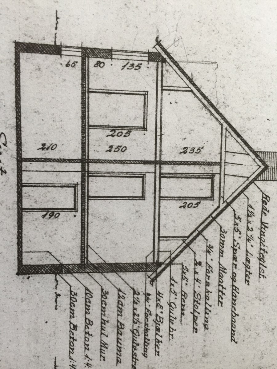

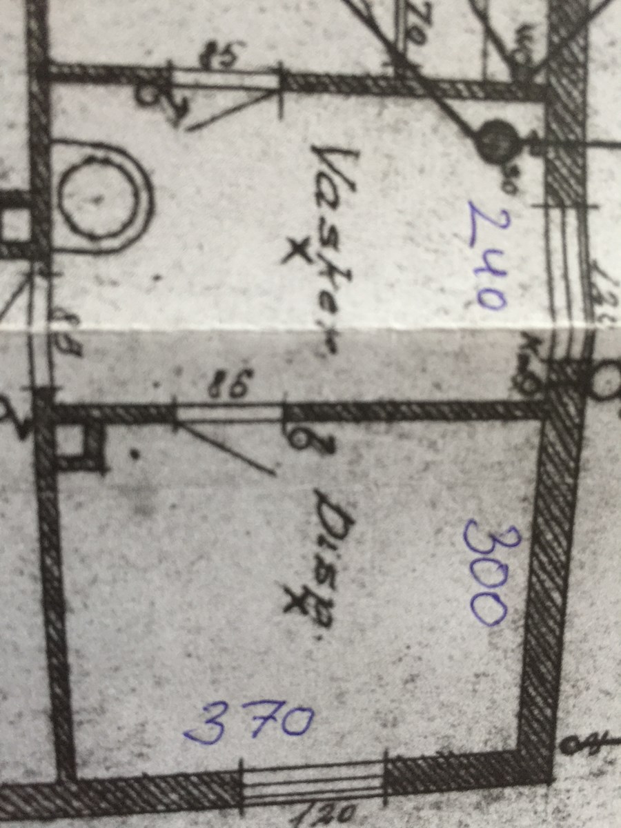

Tak for jeres indlæg.
Her er lidt supplerende info - se fotos.
Det er væggen imellem de to rum.

GSH: Loftet i kælderen er puds under baumadækket, der ifølge tegningen er 12 cm.
Nu er jeg ikke helt inde i hvordan et baumadæk er udført, men jeg formoder, at man har muret indervæggene op og støbt baumadækket oven på dette? Eller er det som regel støbt i forbandt med indevæggene?
Mod ydermuren (120 cm bredt vindue på tegningen) vil vi gerne sætte to dobbelte terrassedøre / vinduespartier i, da terrænet falder så meget mod havesiden, at kældergulvet efter renovering (udgravning, isolering, gulvvarme) vil være i et med haveniveau.
En mulighed vil også at fjerne indervæggen hen til ca. døråbningen og dermed have et kortere spænd på 300-320 cm idet bjælken vel har brug for et vist anlæg på væggen.

Spørgsmålet er hvilken vej Baumadækket er lagt? Ligger det vinkelret på den mur du ønsker at fjerne, eller ligger det parallelt med muren? Det kan du nok kun finde ud af ved at hakke lidt puds af under Baumadækket.
Såfremt Baumadækket ligger parallelt med muren, kan du fjerne muren uden videre.
Ligger Baumadækket vinkelret på muren skal du have understøttet under eller op i dækket.
Med udgangspunkt i følgende:
Baumadæk 230 Kp/m2 (evt. 200 Kp/m2 dog uden betydning for given bjælke)
Langvarig, jævnt fordelt belastning på 150 Kp/m2
Nedbøjning max 0,7 cm, ved max belastning.
Det giver så  evt. :
HEB 160 eller IPE 200 eller
2 x vinkeljern 150x150x16 mm, Vinkeljern ryg mod ryg, sammensvejst ca 10 cm pr ca 50 cm. Evt. skåret op i dækket eller lave en ca. 4 cm bred rille oppe fra.
Prøv først at undersøge hvilken vej dækket er lagt, og så vende tilbage.
