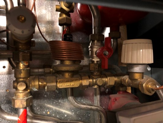

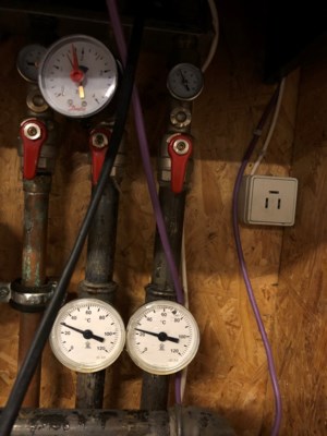

Det jeg fandt var et meget lavt tryk(ca. 0,4 bar) og det grønne niveau indikator i manoneteret er omkring 2 bar. Derudover så jeg en femløbstemperatur på 30 og tilbageløb på 25 grader.
Jeg skal ærligt erkende jeg intet ved om VVS, vand og varme, men jeg er teknisk anlagt generelt. Jeg tryksatte systemet til ca. 2 bar ifølge manometeret med vand fra cirkulationspumpen.
Virker det fornuftigt? Og hvad tænker I om frem- og tilbageløbstemperaturene? Er der noget der skal justeres oppe omkring vekslerne?
Så vidt jeg kan se sidder der 3 forskellige termostatstyrede reguleringsventiler på samme rørledning, skal jeg røre ved dem?
Til sidst vil jeg spørge om man kan lave noget DIY opgradering på sådan et system? Sådan som jeg ser det burde det bare være muligt at udskifte de eksisterende telestater og/eller controller med noget der er forbundet på f.eks. Z-Wave og så controllere det baseret på forskellige faktorer?

Prøv at skrue op for fremløbstemperaturen. Hvis du har trægulve, skal du måle temperaturen, så den ikke overskrider 29-30 grd. på fremløbet.
