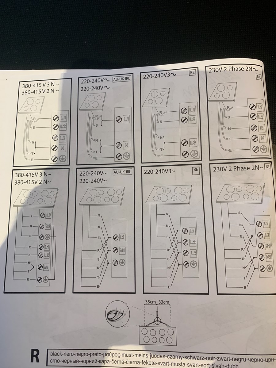

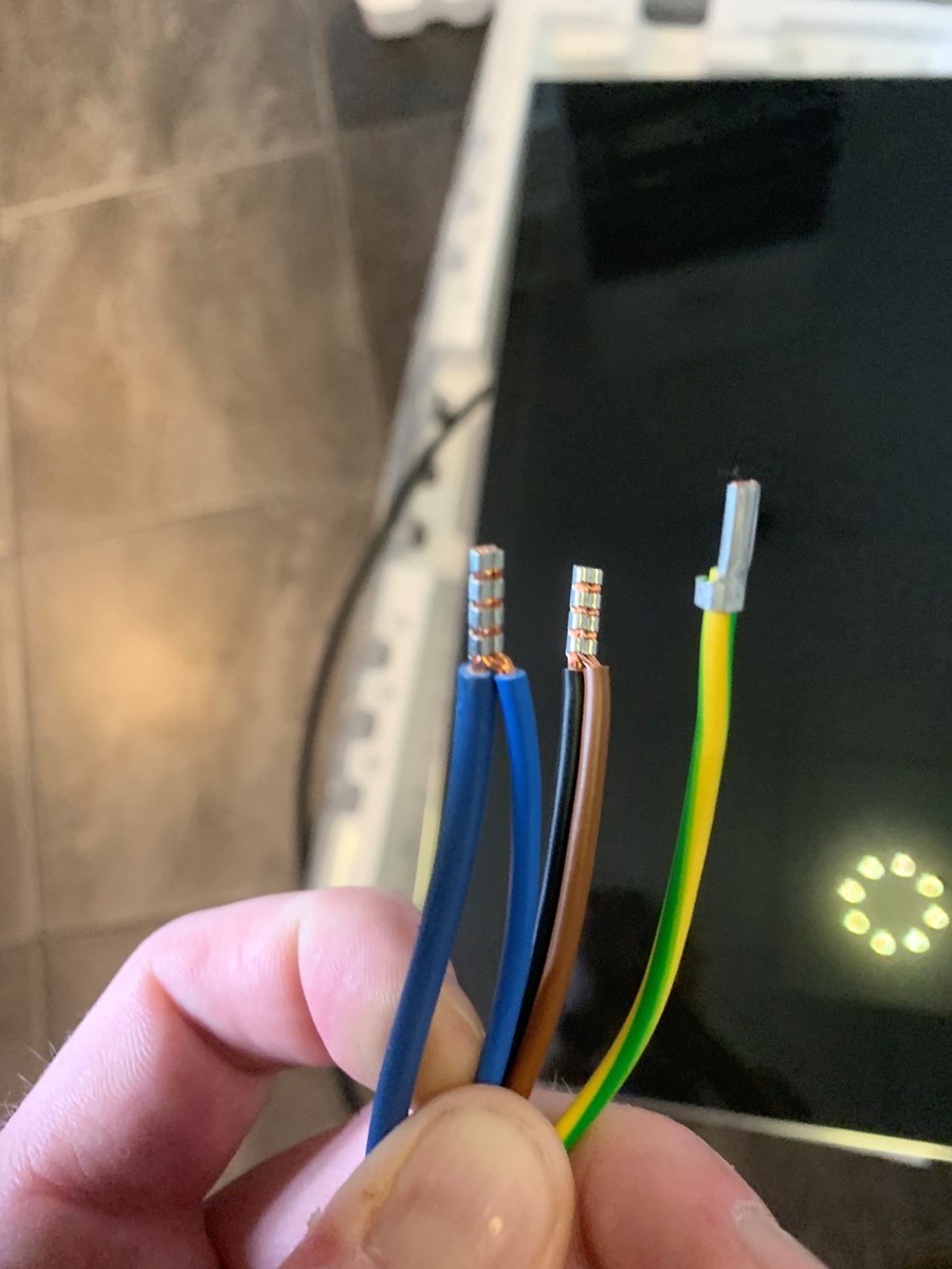

Ny kogeplade Donarkileone 3 25-01-2019 12:07 Hejsa.Jeg har købt ny induktionsplade med 8 zoner ( keramisk før med 5 plader)Mit spørgsmål er hvordan den optimale løsning er med tilslutningen af el?Skal sort/brun bare skilles ad og tilsluttes hver sin eller🤔PFT!! 5 svar Følg tråden Annonce Annonce Annonce
S. Fabrin 16951 4400 25-01-2019 13:16 Har du et billede af tilslutningsskemaet? Det ville gøre det nemmere at give et svar. fase
Donarkileone Trådstarter 3 25-01-2019 13:38 Det er her👍 LDS Tip Automatisk tip Altid lave priser hos Harald Nyborg! Se ugens bedste tilbud her

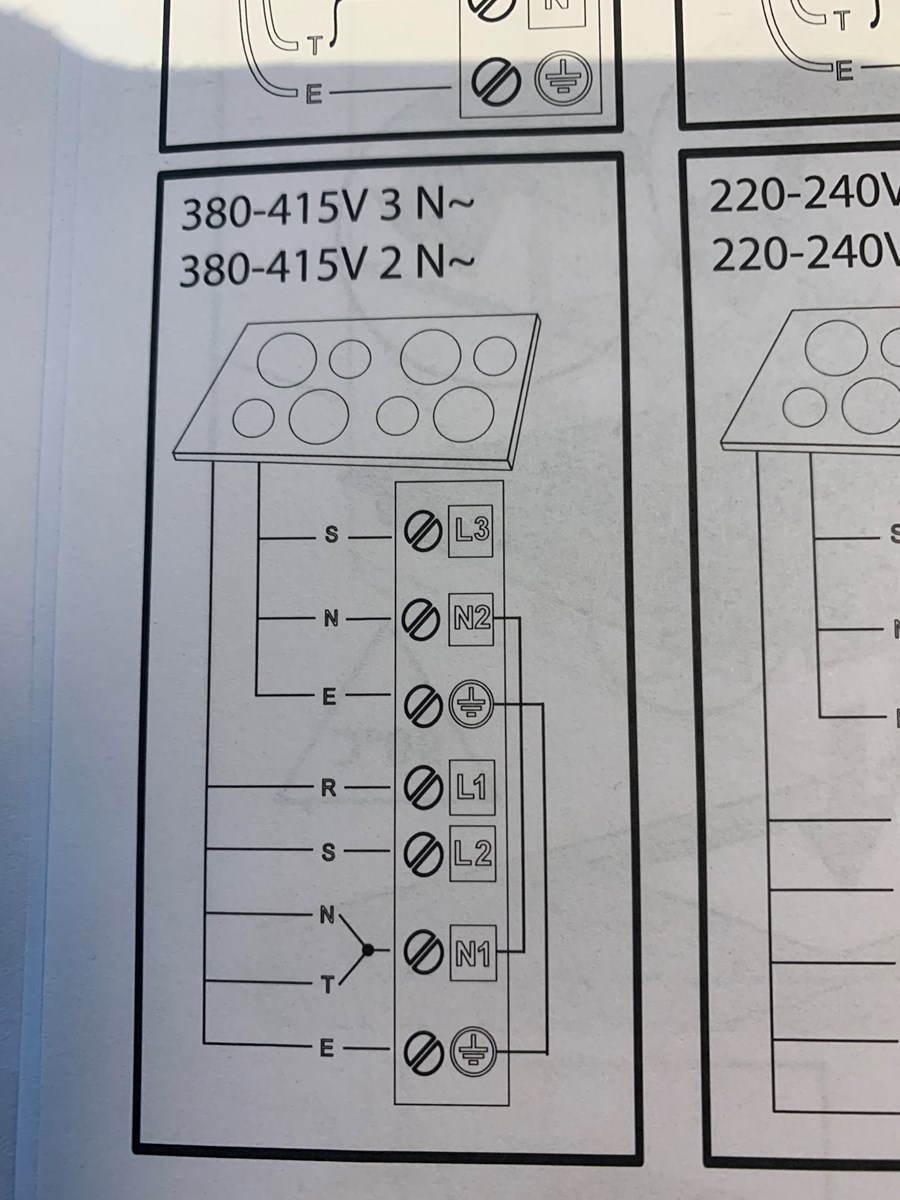

S. Fabrin 16951 4400 25-01-2019 13:45 Dit billede vise kun tilslutningen til tre faser og nul + selvfølgelig jord. Kan du ikke vise hele tilslutnings diagrammet. Mit gæt er: De to blå forbindes til nul og sort og brun skilles ad og forbindes til hver sin fase. Gul/grøn giver sig selv. fase
S. Fabrin 16951 4400 25-01-2019 13:59 De to blå forbindes til nul og sort og brun skilles ad og forbindes til hver sin fase. Gul/grøn giver sig selv. fase
