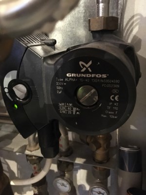

Der er to Grundfos pumper som står ens  den ene larmer/piber dog meget, så tænker om der er skruet for meget op for den (vi skruede op i går)

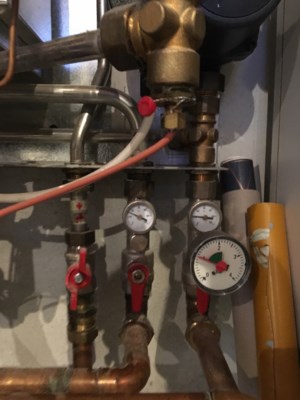

Har du ikke et billede af hele systemet? Der må sidde en termostat, som styrer temperaturen til gulvvarmen, når du har to pumper.

Kan du se noget ud fra dette?

Måske er det termostaten ved pumpen, som skal have et nøk opad. Prøv med en fremløbtemperatur på 35 grd.

Hvis pumpen larmer, kan den være defekt.

Selv om blandetemperatur er 35 grader så er gulvet temperatur typisk noget lavere. Og hvis det ikke afgiver varme nok så skal der mere temperatur til. Lige over den viste termostat og pumpe ses et termometer der "vender siden til " det er den du skal aflæse temperaturen på.
