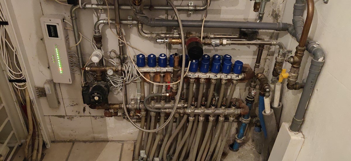

Jeg har netop købt hus og har fået mit første gasfyr som jeg er ved at lære at kende.
I den forbindelse har jeg netop skiftet gulvvarmestyring, telestater og termostater, som fungerer super!
Dog bliver 2 af kredsene ikke varme selvom telestaten korrekt slår op og kalder på varme.
Jeg tænker det måske kan være fordi jeg ikke har vand nok på fyret, men har lidt svært ved at lokalisere hvor jeg fylder på?
Og næste spørgsmål er så hvor jeg kan udlufte systemet?
På forhånd tak for hjælpen!
Det er nok ikke manglende vand på dit gasfyr der er problemet, prøv i stedet at pille de to telestater (blå hætter) af der er problemer med og motioner stiften under disse. Det er samme princip som på en radiator.
Man kan ikke se vandpåfyldning her. Det foregår nok længere oppe under fyret. Typisk en lille slange der sidder imellem 2 ventiler.
Men hvis ´trykket er på 1 - 2 bar så mangler der ikke vand.
