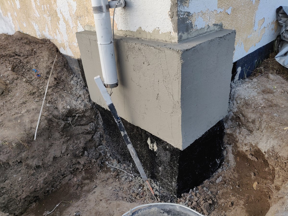

Hej jeg har døjet med vores ene hjørne i huset.
Der er koldt disse dage måler jeg 7.8 grader i hjørnet men blot. 5 cm væk så den 12 til 15 grader. Det er meget centreret.
Jeg mistænkte. Sokkel da den var noget grufuldt medtaget.  Så den har fået 75 mm isolering på ydersiden samt en større reparationHer er et billede hvor det næsten er færdigt

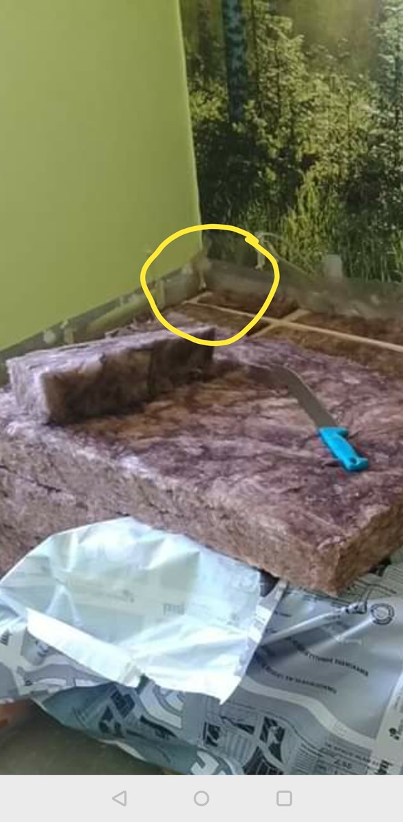

Vores gulv er  opbygget med sand og beton også træ gulv konstruktion med 75 mm isolering . Gulvets højde er på niveau med selve den sorte sokkelkant øverst området var så ujævnt at jeg ikke har. Kørt isolering helt ned langs sokkel
 Efter arbejdet her døjer jeg stadig med fugtig koldt hjørne
Tømrere der lagde gulvet mener det er pga en dårlige leca sten med dårlig u værdi.  Inden jeg valgte og lave sokkel for udelukke den.
Jeg tænker selv det skyldtes at  der ikke kan ligge nok isolering ude i hjørnet da  strø ligger der
Huset er fra 1965 og bygger op af leca
