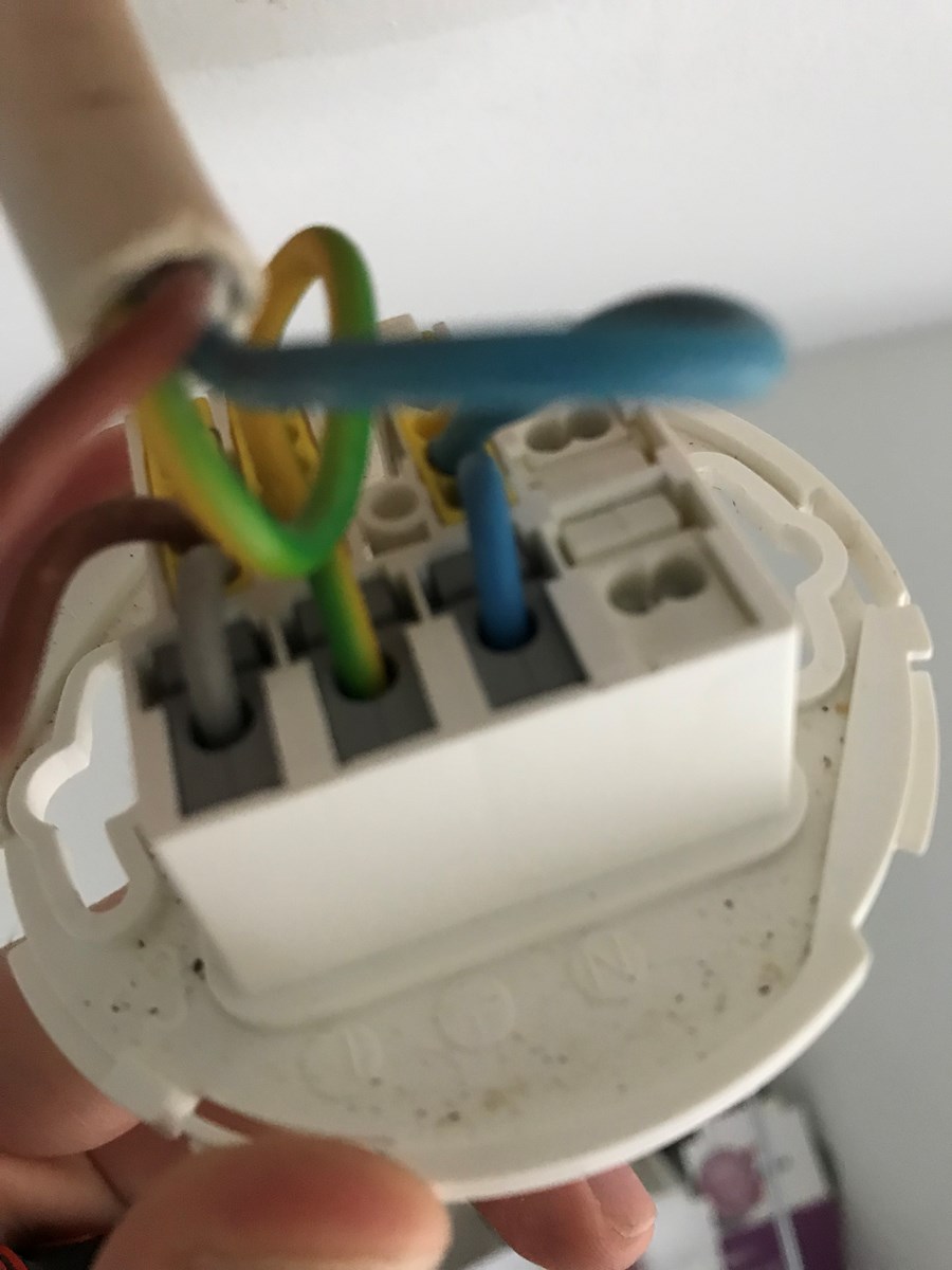

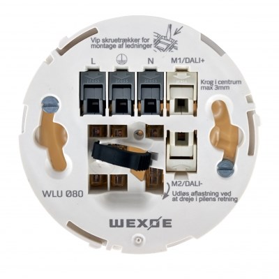

Håber i kan hjælp med mit lille problem. Jeg har i mit hus en enkelt wexøe lampeudtag (se vedhæftet billed). Jeg kan kun få den til virke ved at bruge L og N. Vil ikke virke ved hverken M1 eller M2- er det overhovedet lovligt?
Selv om jeg bruger L og N kan det i korte periode gøre at lyset bliver markant svagere, vil typisk være på peak tidpunkter hvor bruge mest strøm altså 7 om morgen og seks aften. resten af dagen virker det upåklageligt. Håber i vil kan hjælpe?
Har du ikke et billede af bagsiden? At lyset bliver svagere på tidspunkter, hvor forbruget er stort lyder ikke godt. Det kan være en løs forbindelse i enten fase- eller nulledningen. det bør undersøges snarest.

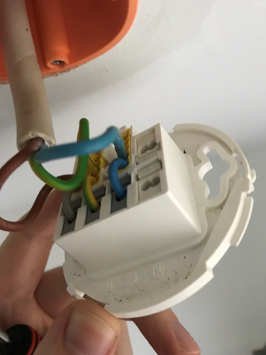

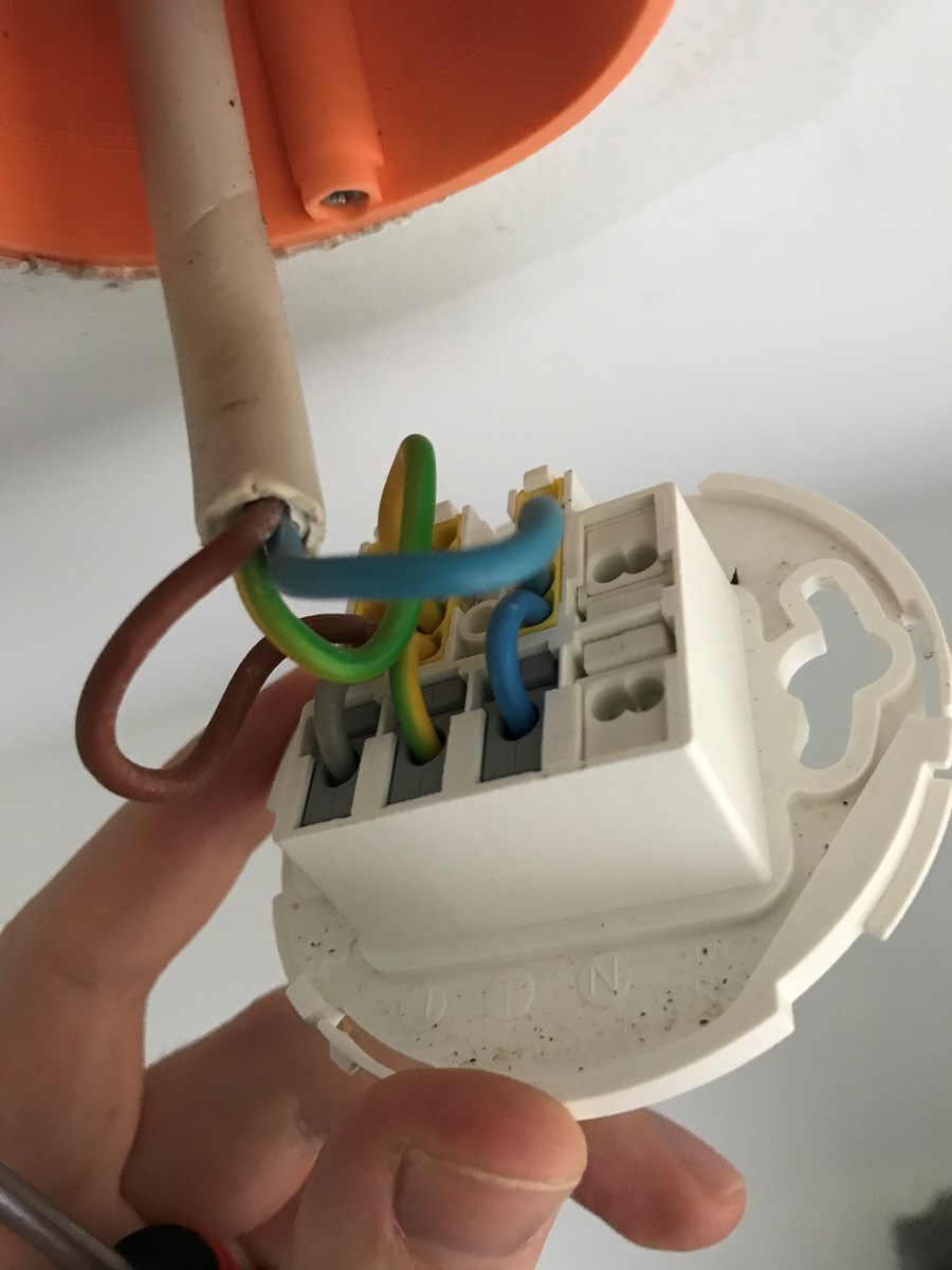

Jeg kiggede bagsiden(se billeder) som du bad om og kunne se der ikke er ledninger sat til m1 og m2 - er dette lovligt?
burde jeg tage fat i elektriker?
Ja, der er ikke noget ulovlig i det. Der er bare for få ledninger i kablet. Hvis kablet kommer fra afbryderen, kan du flytte den brune over i afgangen fra afbryderen og så virker det. Kommer kablet derimod ikke fra afbryderen, mangler der et kabel, og så bør du tage fat i en elektriker.
