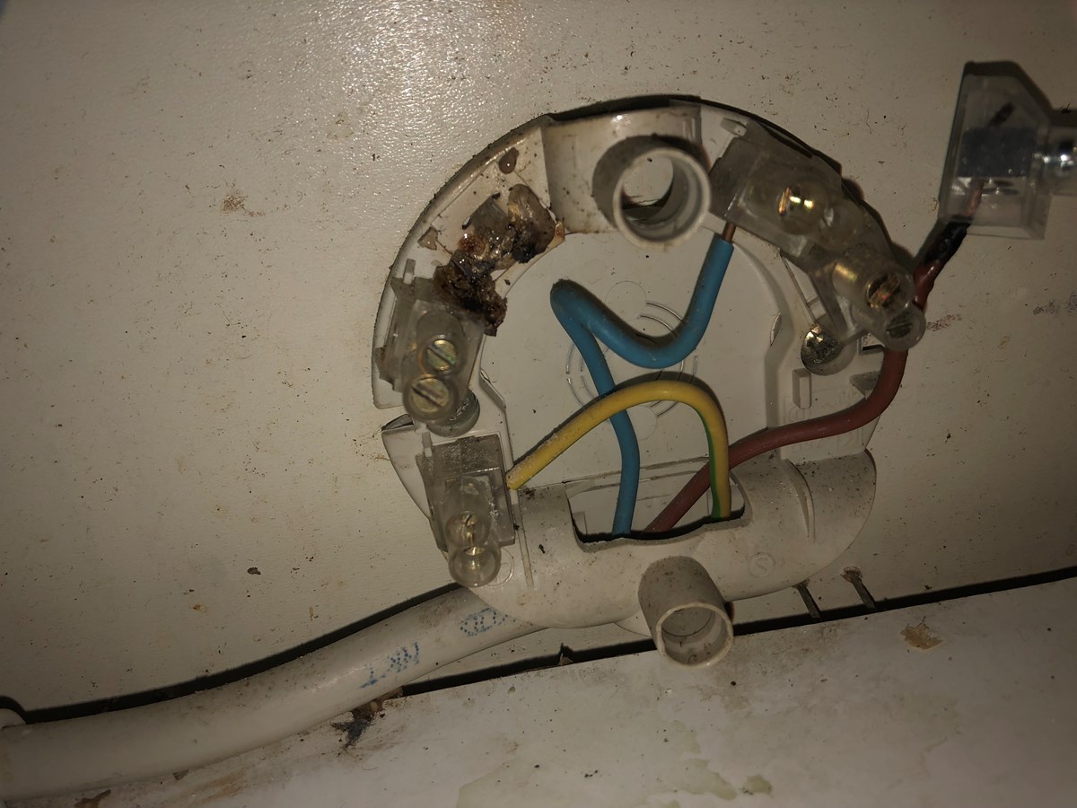

Hej med jer!
Vores gamle opvaskemaskine var tilsluttet strøm via nedenstående. Den lugtede pludselig brændt og den ene muffe som den var sluttet til var ved at smelte. (den er pillet af og sad der hvor der er lidt sort nu). Jeg har smidt den gamle opvasker ud. Nu skal jeg købe en ny og ville høre om det er i orden at tilslutte den her? eller skal man ha en elektriker til at lave en alm. stikkontakt ?
Mvh. Lasse
Når du nu køber en ny opvaskemaskine, er den sikkert forsynet med schuko stikprop, så det ville være smart, om du fik elektrikeren til at installere en schuko stikkontakt. Du kan selvfølgelig også klippe stikket af din ny opvaskemaskine og tilslutte den i en roset, som du selvfølgelig har udskiftet så den defekte er fjernet.
Jeg tror ikke at den gamle opvasker fejlede noget . det var en dårlig forbindelse i tilslutningsdåsen der udviklede varme og røglugt , som fabrin skriver tilslut den nye opvasker i dåsen og husk at spænde skruerne godt............
