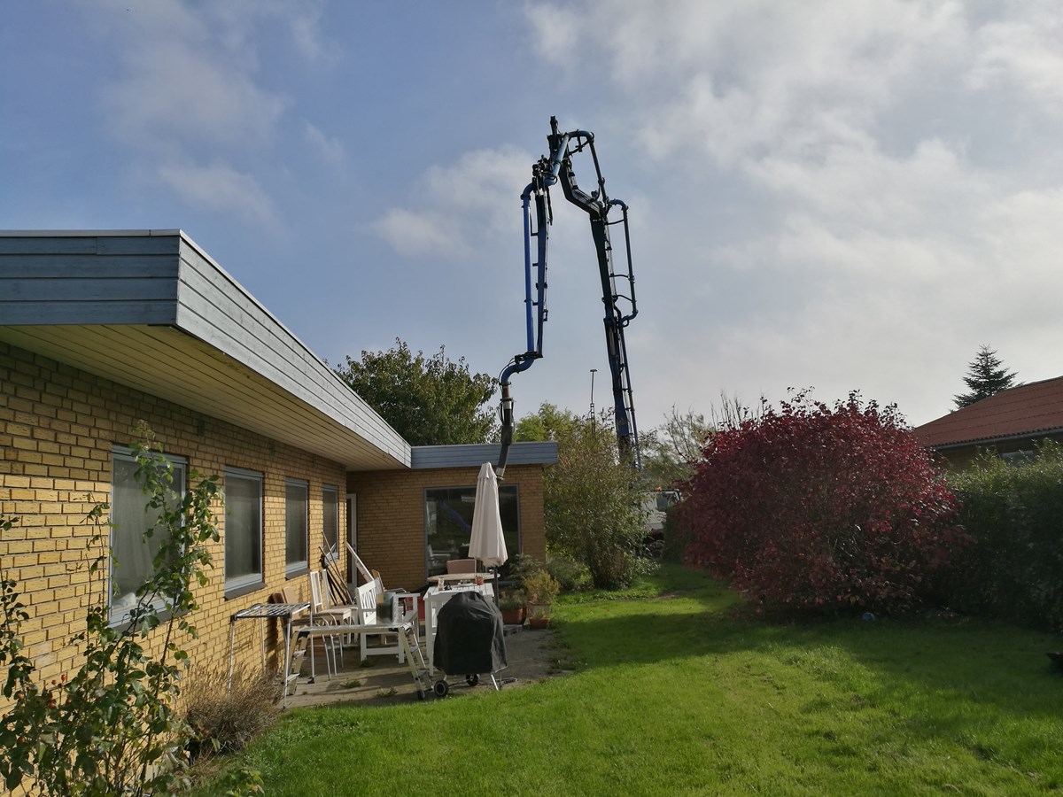

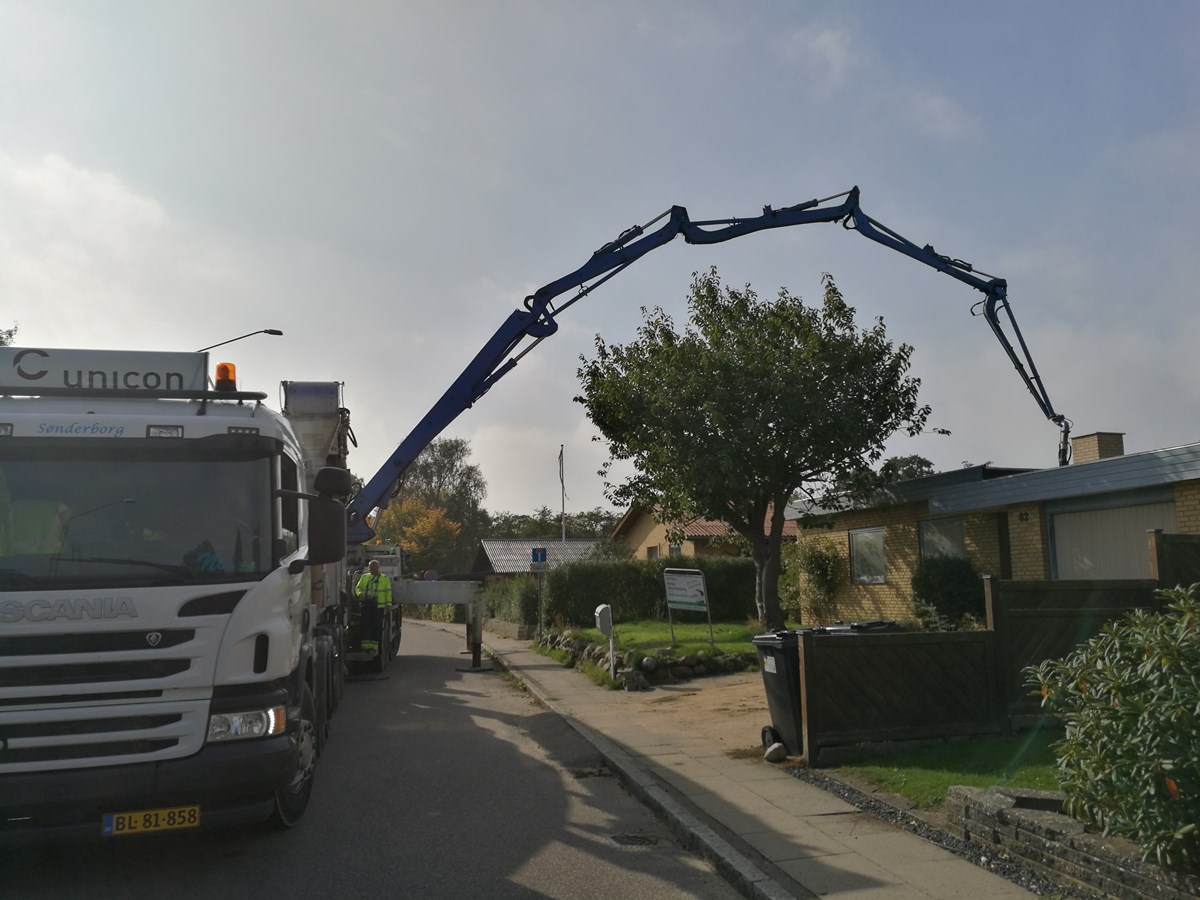

Hos os kom Unicon og pumpede ind, ca. 130 m2.
Overvej lige flydebeton igen, det tog ingen tid for mester og 2 svende at få juttet betonen.
# renepaulsen - Det ser rigtig godt ud! Jeg ringer til Unicon og får en snak med dem
