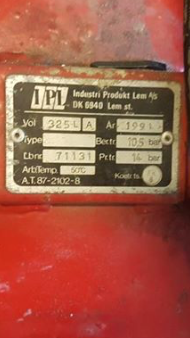

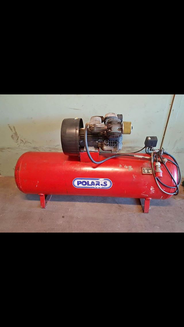

Jeg søger informationer om denne kompressor, skal bruge den til sandblæsning men sælger kan ikke oplyse hvor mange HK den har eller hvor meget luft den giver pr/min

Kan du ikke få ejeren til at tage tid, hvor lang tid det tager at pumpe op i tryk eks fra 0 til 10 bar..
denne her kunne jo godt ligne, men ikke helt

Jeg har en magen til en 5,5 hk, den passer fint til at sandblæse, har lige sandblæst klippeskjoldet til havetraktoren, helt ned til ren metal.
