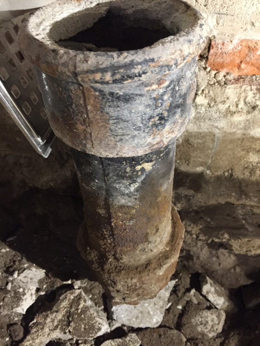

Jeg er ved at grave ud til et nyt badeværelse i sommerhuset  jeg er lidt i tvivl om, hvor langt jeg skal ned. Umiddelbart vil jeg tro at kloakrørene samles, der hvor røret på billedet bliver tykkere. Er der nogen, der kan hjælpe?

Ja du har ret. Det burde være til at vrikke fra hinanden. Men du skal ikke banke for hårdt på det, da støbejern kan knække.
Er det rustet sammen, kan du give det et ordentligt skud wd 40 rundt i kraven.
Husk det er kloakmesterarbejde. Blot hvis du ikke skulle være klar over dette.

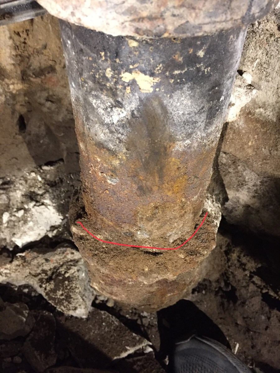

Det er også nu det ville være smart at skifte lidt mere af røret, så du har ny plastrør til første samling på ydersiden af fundamentet.

Tak for det. Jeg har VVSer og murer til at lave badeværelset, jeg har bare brudt det gamle ned og graver ud.
Så du ville grave ind under fundamentet?

Jep. Du laver et hul udenfor lige på den anden side, og lokaliserer samlingen.
Det er nu du nemt har mulighed for at skifte til plast, som holder de næste mange hundrede år. Det er svært at skifte når du har støbt gulv.
Resten af strækningen under græsplænen kan jo let skiftes når den engang i fremtiden er udtjent. Der ligger jo ikke noget hus oven på.
