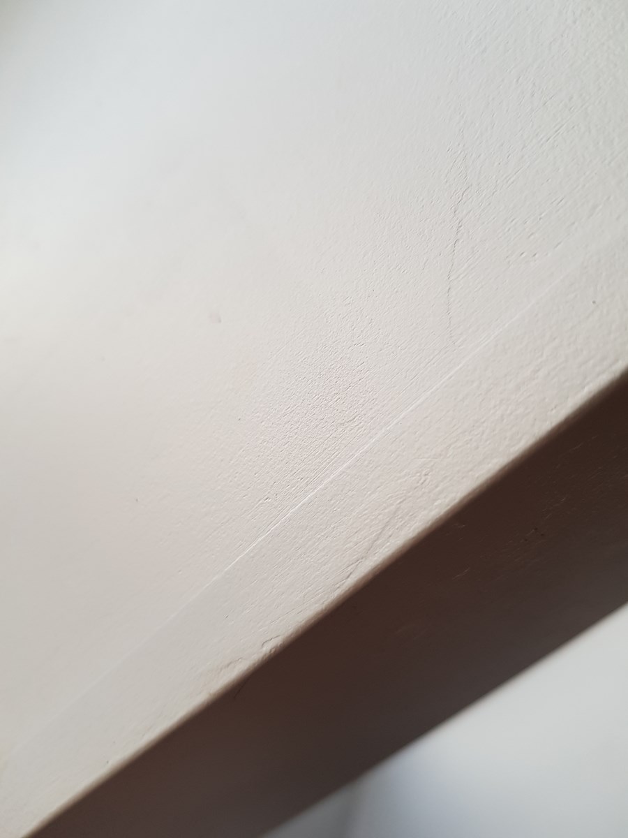

Gode råd og kreative forslag ønskes ifm ophæng af mindre bordplade som skal fungere som cafébord. De med rødt markerede side- og bagplader af træ som bordet skal monteres på er ikke massive men kun ca. 1.5 cm tykke. Bordpladen måler ca 110x60 cm.
Er det muligt at lave så det holder?

Der er vel spærtræ på hver side af vinduet på billedet? Et par vinkelbeslag på her, så kører det
Elektronikteknikeren
Når jeg banker på det lyder det ikke massivt.  Og der er også sat et stykke træ på bunden af spærret. Så derfor tænkte jeg ikke at der var spær. Selvom det lyder mærkeligt 😏
Det kan jo være at der er sat gips eller mdf udenpå så der er en glat overflade at male på, men du skruer jo ind i træet bag ved. Prøv med 30-40mm lange skruer.

Umiddelbart ville jeg nok montere lister, som bordpladen lægges ned ovenpå. Så skal du have fundet ud af, hvad disse 15 mm plader er lavet af. Er det gips, skal du fastgøre listerne med plugs, som ekspanderer på bagsiden. Er det træ, vil skruer kunne holde uden videre, idet trykket på listerne jo vil være direkte nedad, og der behøver skruer faktisk ikke at være ret store for at kunne holde.
Kurt B. Andersen
Altså der er med 100% garanti spærtræ på begge sider af vinduet, så det er bare at have træskruer der er lange nok til at nå ind i træet.
I stedet for plugs i en gipsskal.
