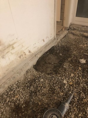

Jeg er i fuld gang med at grave ud til gulvvarme og isolering i vores ny overtaget hus fra 1975 :-)
jeg skal igang med at understøbe de indvendige muret vægge (ikke bærende, men stabiliserende) de muret vægge står støbt direkte på stabilegruset og er støbt sammen med gulvet.
skal jeg bare understøbe op til underkant af det gamle beton, eller skal det bankes væk, så jeg får understøbt op imod murstenene? udfordringen er at betonen under væggene er en stærkere blandning og er svær at hugge i stykker. hugger jeg alt for meget på det, begynder stabilgrus stenene at skride.

Murene er sat oven på dit gulv efter det er hærdet. Så støbt sammen er de ikke.
Jeg gjorde selv det at jeg bankede den nederste sten væk og understøbte op mod en plan flade/mursten.

Jeg fik banket af, så jeg understøber op mod plan mursten.

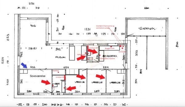

Har i selv lavet planen over jeres støbninger eller har i haft en ingeniør til det? Og hvad med ydervæggene - skal de ikke også understøbes? Spørger fordi jeg selv overvejer at gå i gang med samme projekt i vores hus fra 1939 med 80 kvm kælder :-)

Mine ydervægge skal ikke understøttes, de går 90cm ned, den bærende væg midt i huset går ca 50cm ned. Så det er kun mine tværgående skillevægge der skal understøttes.
Vi var selv igennem en kælder renovering i vores gamle hus. Der blev allevægge understøttet, da soklen stoppede lige under beton gulvet.
Tror vi limer eller fuger radonspær mod soklen. Vi får også ventilations anlæg i huset, det hjælper også lidt på at holde radon niveauet nede
