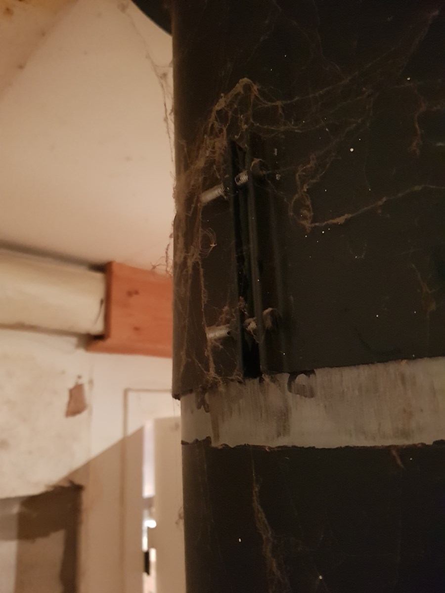

Jeg skal have fjernet dette gamle skorstensrør i mit bryggers.
Huset har inden vi købte det fået nyt tag og i den sammenhæng er den øverste del af skorstenen fjernet. Der stikker ca. 30-40cm af røret op igennem til loftrummet.
Hvordan får jeg nemmest fjernet denne fætter? Jeg ved ikke hvad det er lavet af, men det føles tungt.
Thomas.

Vægten af skorstensrører vejer formentlig 10-12 kg/m, sammenlignet med andre stålskorstene .
Den metalring øverst oppe, som Jetdirect, også er inde på, ligner et spændebånd.
Hvordan ser det ud bag ved, formentlig en eller form for skruesamling?
Hvis metal ringen fjernes kan den øverste del, højst sandsynlig, blot løftes af.
At bruge vinkelsliber eller andet skærende værktøj, på selve skorsten, er noget man, så vidt mulig, skal holde sig fra.
Ok, men hvis den så ikke vejer mere end 20-30kg lader det jo til at være en overkommelig opgave.
Ja der sidder vist noget der godt kunne ligne et spændebånd.
Det er helt sikkert et spændebånd der sidder øverst.
Så kan det jo ikke være helt umuligt.
Så fik vi skorstenen fjernet.
Vi fjernede spændebåndet og fikseringen oppe på loftet.
Derefter var den øverste del lige til at vride løs og hive op af hulet.
Resten af røret var boltet til betongulvet og de fleste bolte skulle skæres af.
Da det var klaret var det lige til at fjerne, og ikke tungere end 2 mand kunne bære det ud på traileren.
