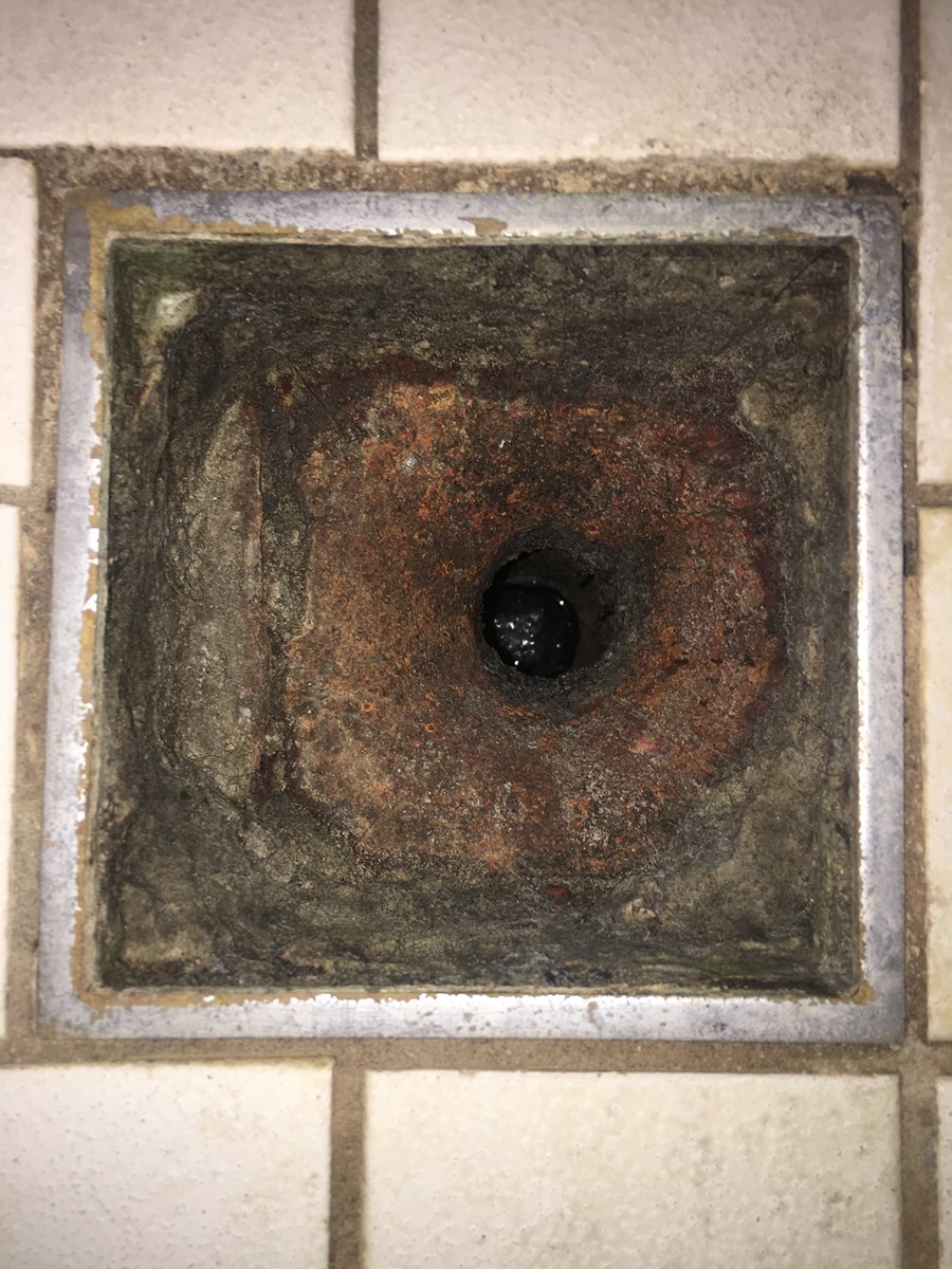

Hej alle,
Gulvafløbet i min bruseniche på 1. sal har ingen afløbsskål. Afløbet er støbt i beton engang i slutningen af 1960erne, og den helt blotlagte betonskål smuldrer nu gradvist. Jeg er selvfølgelig nervøs for vand-/fugtskade og har haft en VVSer til at kigge på det med henblik på at renovere afløbet.
VVSer insisterer dog på at brække gulv op i hele badeværelset (10m2) for at lave vådrumsmembran. Det er en dyr omgang.
Kan det passe, at man ikke bare kan renovere et afløb? Eventuelt blot brække op rundt om afløbet og lægge en rustfri afløbsskål i afløbet?
Vi laver sandsynligvis nyt badeværelse indenfor 3-5 år og vil blot have en midlertidig løsning der forhindrer fugtskade i gulv/etageadskillelse.
Afløbet ser sådan her ud. Kan prøve at tage et bedre billede senere i aften
Kan jeg evt blot spartle det op med Alfix 2K tætningsmasse?
Jeg ville rense det op med en stålbørste og noget afløbsrens, dræne ned under overgang til rør, lad det tørre en dags tid og male det med en emalje/epoxy maling til beton.
Så tror jeg sagtens i kan få det til at holde til i skal i gang med den store omgang.

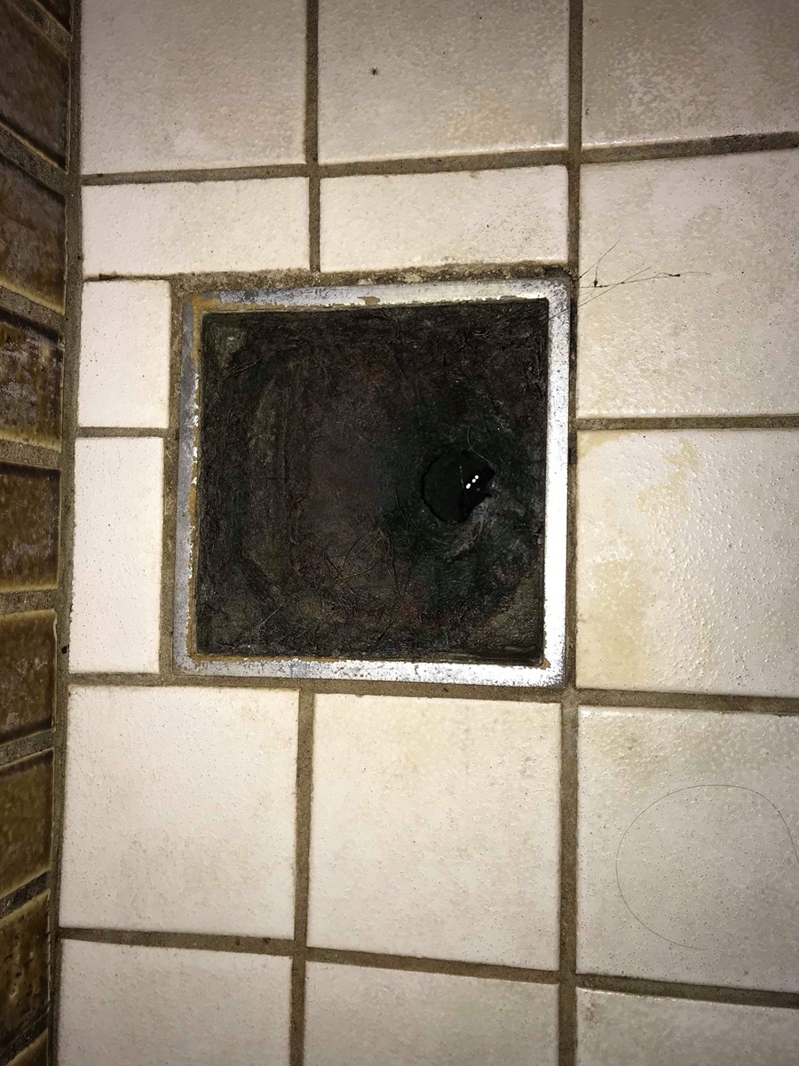

Ok, tak for det. Hvad mener du med “dræne ned under overgang til rør”? Har taget et nyt billede, der bedre viser den smuldrende beton og overgangen til metal.
