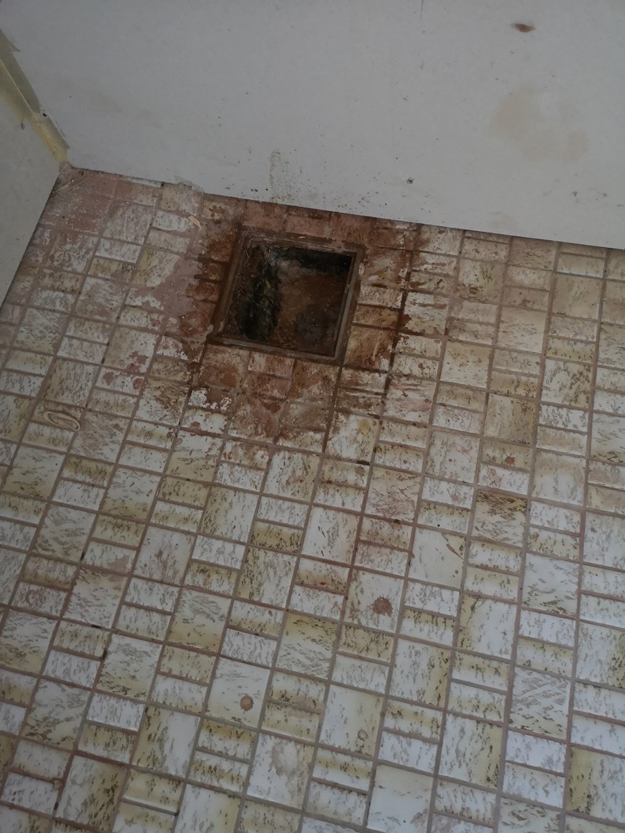

Jeg begiver mig ud af at renovere et badeværelse med microcement.  Jeg er rimeligt forberedt men har en hurdle jeg ikke har fundet løsningen på endnu.
Rundt om det eksisterende afløb skal der gøres et eller andet jo. Havde tænkt en forhøjelsesramme men den bliver jo alt for høj.    Nogen der har nogle gode erfaringer eller ideer inden jeg starter?
billede i næste opslag

Du sliber ned rundt om afløbet til du har den ønsket højde. Brug en vinkelsliber med diamantkop til formålet, men det sviner. Alternativt kan du pille fliser op rundt om afløbet og så spartle om med egnet spartelmasse til lidt under kanten. Og så på med micro cementen.
