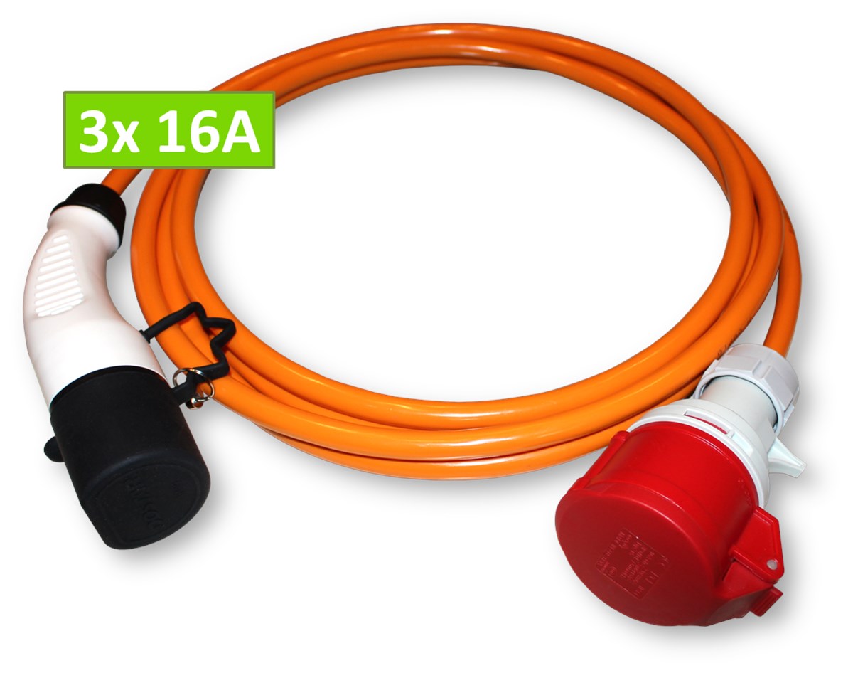

Er det bare sådan en ledning her? Direkte i CEE-stikket?
Nemlig, og 3*16A svarer fint til 11kw.

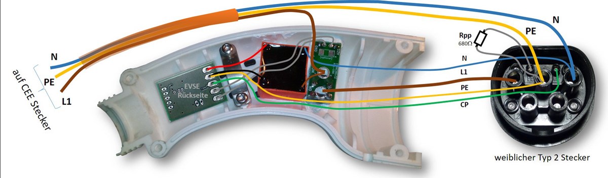

Nå - der skal lidt mere til, men jeg fandt denne geniale løsning, som vil være perfekt at have med i bagagerummet, når der skal lades med 3kW ude i byen :-)
Måske mere, hvis det kan lade sig gøre at ændre på konfigurationen?
https://www.evalbo.de/tutorials/sim...ladekabel/
