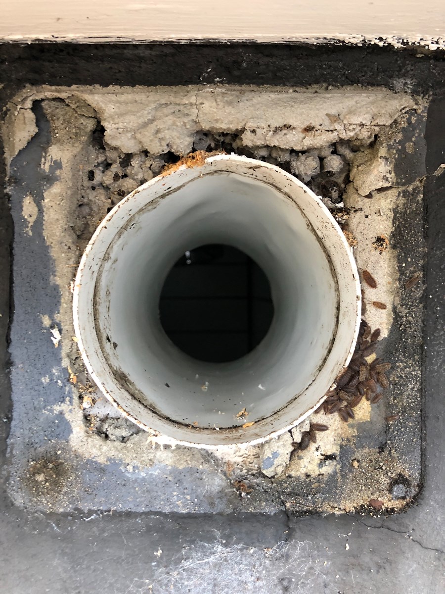

Der skal en ny ventilator op i bad. Desværre er ventilationsrøret igennem muren ikke videre rundt, nærmere ovalt. Det gør det umuligt at montere den ønskede (og allerede indkøbte) Duka ventilator.
Hvordan kommer man nemmest omkring at fjerne det gamle rør? Skære en slidt i det?
Skal det nye rør fastgøres med noget klæber eller andet?
Jeg kører selvfølgelig et 102mm hulbor igennem hullet for at rette det op, inden røret bliver monteret.
Tror også vejen frem er at skære en slids på langs, evt 2.
Og så tror jeg at jeg ville lave et styr til boret inden jeg borede, centerboret hjælper jo ikke. Find en passende plade eller bredt bræt og bor igennem. Derefter placerer du pladen så hullet passer bedst muligt og skruer den fast. Så har du noget til at styre boret det første lille stykke.
Hvis det er for bøvlet at skære en slids, så kan du måske tage et normalt 5-10mm murbor i lang længde, og så bor "langs" ydersiden af kanalen hele vejen rundt. Så skulle du gerne kunne trække det gamle rør ud med et solidt tag.
Takker for input, jeg giver det et skud imorgen, og melder tilbage hvordan det ender ud...
Nå, med en stor bajonetklinge var det rimelig nemt at skære en slids. Så snart den slids var skåret, var røret lige til at hive ud. Hullet blev grattet af med et hulbor, så det nye rør kunne skubbes nemt ind, og det hele tilsluttet - så tak for hjælpen!
