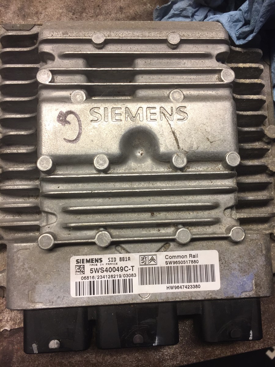

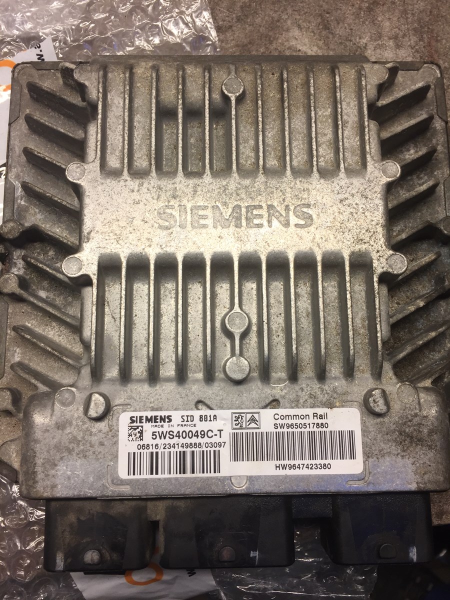

Har fået tilsendt en ny motor- computer og bsi boks.
Men den gamle og den nye bsi har samme numre så det skulle jo passe.
Den nye motorboks har ikke helt det sammen nummer.
Så nu spørger jeg - ny bsi-boks skal da have samme nummere som den man fjerner ik?
Morotcomputer skal have samme nummere som den man skifter ud havde ik?
Håber der findes en som ved noget om det og kan smide et grundig svar
Der er foto af dem og den ene står der G på fordi det var den som sad i bilen fra start

Du skal udskifte både motor computer og BSI boksen fordi startspærre ligger i begge og de hører sammen og er kodet sammen !

Men jeg fik tilsendt en ny bsi og motorcomputer fra en hugger, satte det i, bilen kunne ikke starte og vinduerne kunne ikke køres ned.
Så skiftet jeg over til det andet igen og jeg kunne så starte men havde ikke baklys eller speedometernål som virket.
Og min spørgsmål er så - hvad pokker er det som mangler for at de funktioner virker korrekt i bilen igen.
Ny BSI og injectionbox IKKE fra samme "modelvariant" skal så kodes for at fungere med startspærre skal du muligvis også have BSM (sikringsholder i motorrum)
