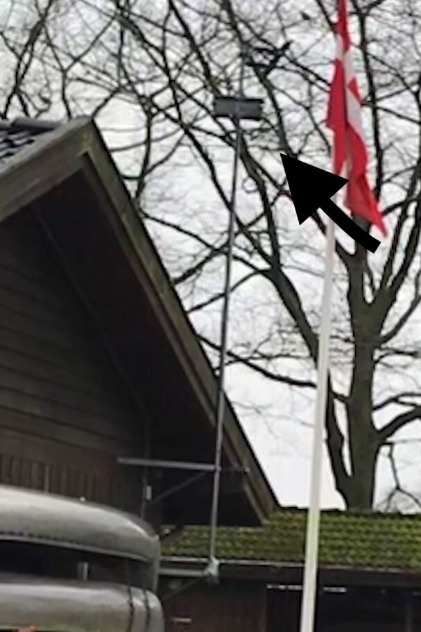

Min bekymring er dels vind (helst lille areal) og dels vand. Mht. IP klasse synes IPx4 rimeligt? To projektører skal anbringes i toppen af et 4-5 meter højt masterør/vandrør. Røret skal monteres på husvæggen ved hjælp af et par "antennebeslag til mast" ;) Tænker at det nok skal være et par små men kraftige LED paneler lidt ligesom pilen på billedet...
Jeg ville nok gå efter et par arbejdslamper til det formål.
Hvis den skal lyse i en retning kan du nøjes med 1 af denne type LINK
Men de fås også mindre og til en pris under 100 kr / stk.
Jeg ville vælge en IP65 da de er fritsiddende. Jeg er enig med Erik i, at du kan nøjes med et stk., hvis det kun er en retning du har brug for lyset.
