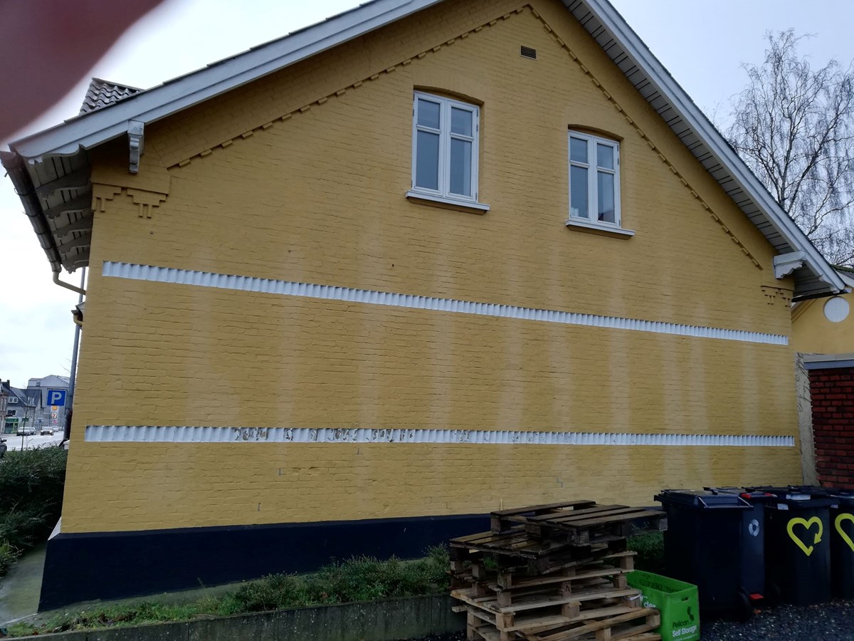

Fugtig Ydermur underligt mønster
Hej, er der nogen herinde der har set lignende og i såfald hvad kan det være...Huset er med hulmur, væggen er nord øst gavl. Forekommer kun i fugtigt vejr. Udhæng og tag er tæt. Murværk er tæt og malet med diffusionsåben facademalimg *Flugger. Der er lav krybekælder. Huset ligger på en skråning men har god vandafledning fra regnvand m.m. MVH. Tonni

Er der efterisoleret indvendigt? Det ligner nærmest noget aftegning af en kuldebro fra noget forskalling eller sådan noget. Så den indvendige varme kan udtørre væggen visse steder, men ikke andre.
Dit hus er sikkert opført med faste bindere. Se illustration fra Bolius
Det er varme inde fra dit hus der "nemt" ledes igennem de faste bindere og giver de "tørre" lodrette striber i fugtigt vejr.
Tak for tipset.. Lyder helt logisk, også en ide sønneke var inde på.
