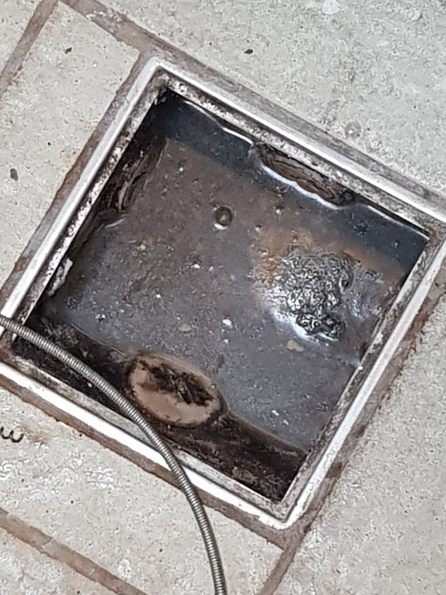

Jeg har en vaskemaskine og en kondenstørretrumbler hvor vandafgang er koblet til i samme bag begge maskiner
Men nu er vandet bare begyndt at stå op af risten, og det har ikke været et problem tidligere
Hvordan den slipper af med vandet ved jeg ikke, da den eneste hul jeg kan mærke er den som vandet fra begge maskiner løber ud af som er til højre på billedet hvor der er sådan en skum sky.
Nogen der har nogle råd?

Er der et større gulvafløb i rummet et sted? Typisk vil der være sideindløb her, fra det viste afløb.
Og ellers må der være en vandlås i det viste afløb, prøv at stikke grabberne ned og tag fat.

Hvis der er vandlås i viste afløb så er der en metal bøjle der kan vippes op og så trækkes låsen opad
Der er intet der kan vippes eller lign.  Men der er øverst 2 plastskrue artige ting man kan skrue af. Og nederst i billeder kan osse skrues af men det føre ingen steder hen anden ned til det vand der er, lidt ligesom sådan en hulrum.

Det ligner et blucher afløb af det ældste model. Skråt ned igennem denne er der en svejset plade, der udgør vandlås. Det hvide i bunden af billedet er så en ret stor blindprop, som fører ned bag vandlåsen. Igennem hullet kan man føre rensebånd / vandslange ind igennem.
Lige præcis, udlejer sendt bud efter en kloak mester. Så han spulede det lige igennem. Nu er der hul igen 😁
