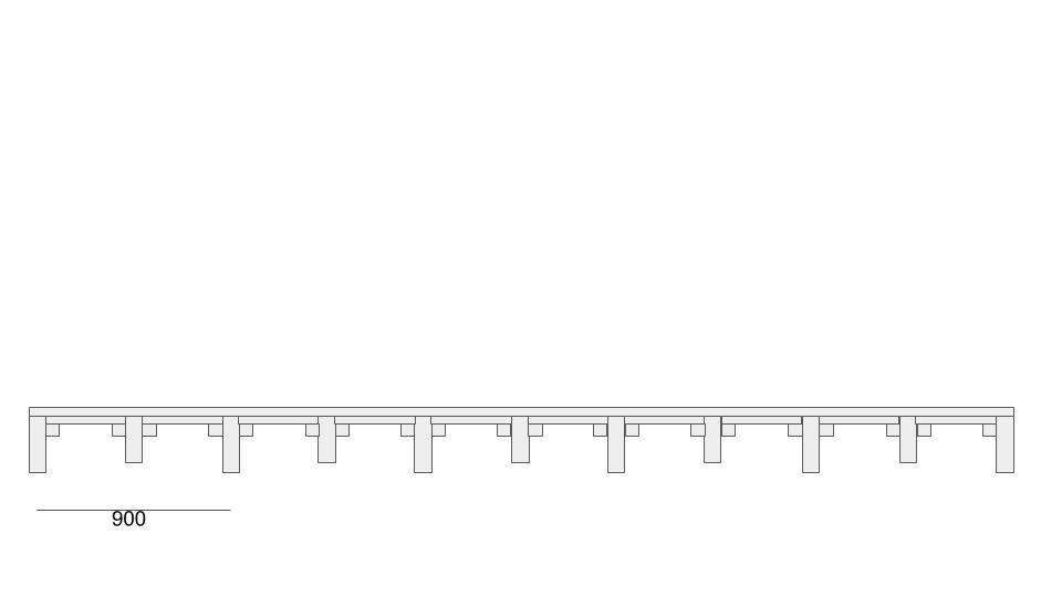

Jeg har et 1 1/2 plans hus bygget 1976, med badeværelse på førstesalen udført samme år.                 Str. 3475x2135 mm = 7,42 m2.
For ca. 10 år siden, begyndte jeg renovering af rummet, idet der var utæthed i vinylen. Hvilket betød at der blev lavet nyt gulv og gips-vægge. Siden hen har projektet ligget stille. (Fik barn)

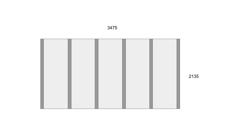

Nu er projektet genoptaget, og en flise murer er kontaktet, men vil ikke anbefale klinker, grundet min gulvkonstruktion med 900 mm mellem spær. !! (Jeg lytter og forstår)
Min konstruktion (Se tegning herunder) Er baseret på lav gulv højde, samt at "binde" spær sammen i første lag.
Ønsket er nu el-gulvvarme og klinker. Men er slevfølgelig klar til at skulle lægge vinyl istedet.
Jeg vil sætte pris på om en af jer læsere vil give et bud på den videre arbejdsgang.
På forhånd tak.

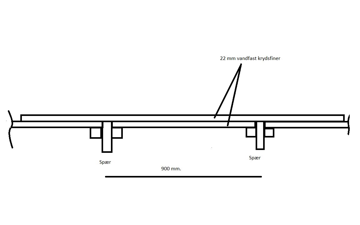

Din flisemurer har ganske ret. Fuger m.m. i fliser kan ikke holde til det mindske fjedren i gulvkonstruktion. Så vil vinyl gulv være bedre.
Du skal have en prof firma til at lave det, da det skal svejses op i bl.a. hjørner. I gamle dage satte man trekant lister rundt imellem væg og gulv for at vinylen kunne runde op. Det bruger man IKKE mere fordi det giver en meget besværlig hjørne afskæring.
Afløbet i bruser skal være en der er beregnet til vinyl ( dele der skrues sammen omkring vinyl ) En proff. montør forklarede mig at man bare lavede et ekstra lag gulvgips ude i rummet, så spartlede de op med fald inde i bruse niche.
Der skal IKKE vådrums sikres hvor der er vinyl, og sikring på vægge skal gå ud over vinylens kant.
Døren skal være så højt oppe at vinyl kan komme op på dørtrinets kan. Hvis man forestille sig hele gulvet som et bassin når / hvis der er sprunget et vandrør, så skal det kunne stå 3 cm vand i det bassin fra overkant afløb og op til hvor det vil læbe ud af døren.
Hvis du vil have klinker, skal du have;
Strøer med max 30 cm afstand
21/22 mm x-finer/gulvspån
15 mm fibergips
Så du kunne jo ligge ekstra strøer ind

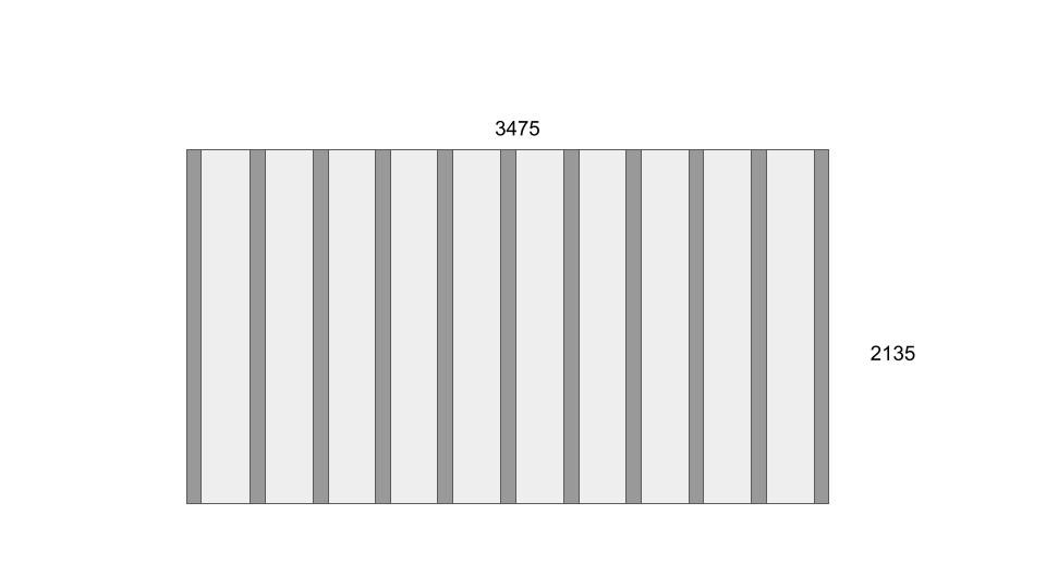

Jeg har nu gransket lidt i mine gamle foto albums, og fandt ud af der er lagt ekstra strøer ud mellem spær.
(Man glemmer nemt på 10 år) Dertil har jeg rettet på ovenstående tegning... Se. herunder...
Så gulvet er måske alligevel korrekt opbygget, og det var min oprindelige plan at lægge DEVI kabelnet støbt i Mia X-Plan. Lag tykkelse ca. 10 mm. over kabler. Før klinker.
