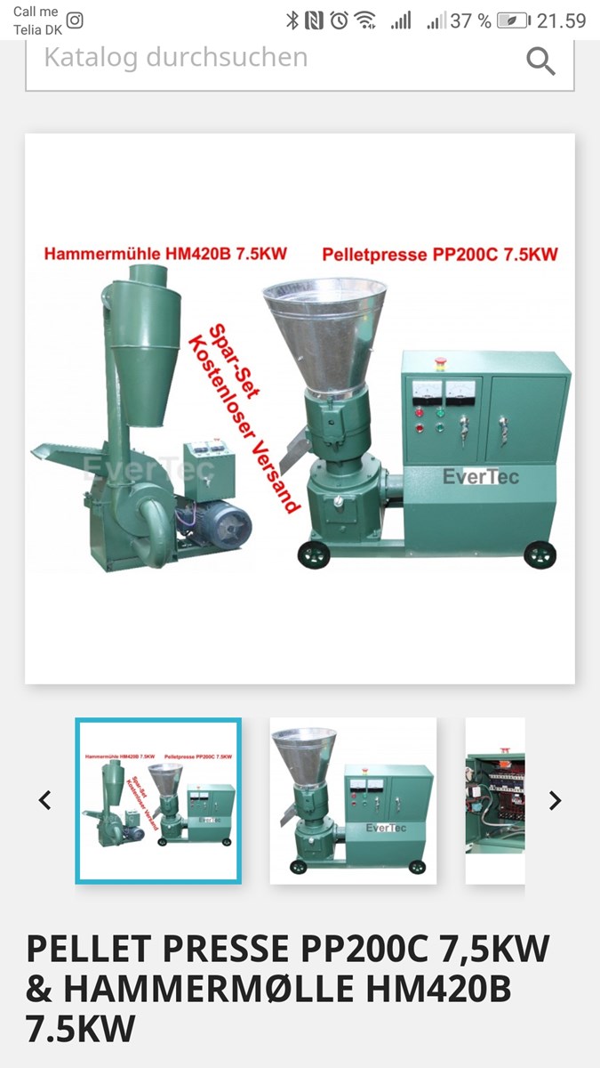

Hvis du påtænker at bruge træflis skal du også have en hammermølle der specielt designet til neddeling af træflis i nøjagtige partikelstørrelser (smuld) som er nødvendig for den videre presning til træ piller.
Jeg har sådan en her i tankerne
Måske er det muligt at lave nogenlunde gode træpiller af nåletræ i de små maskiner, men træpiller fra løvtræer tror jeg bliver et problem, (træet indeholder ikke nok lignin) med mindre man tilsætter noget kunstigt bindemiddel. Hvis trykket ikke er tilstrækkelig højt, kan det osse være nødvendigt at tilsætte damp for at optimere bindingen.
