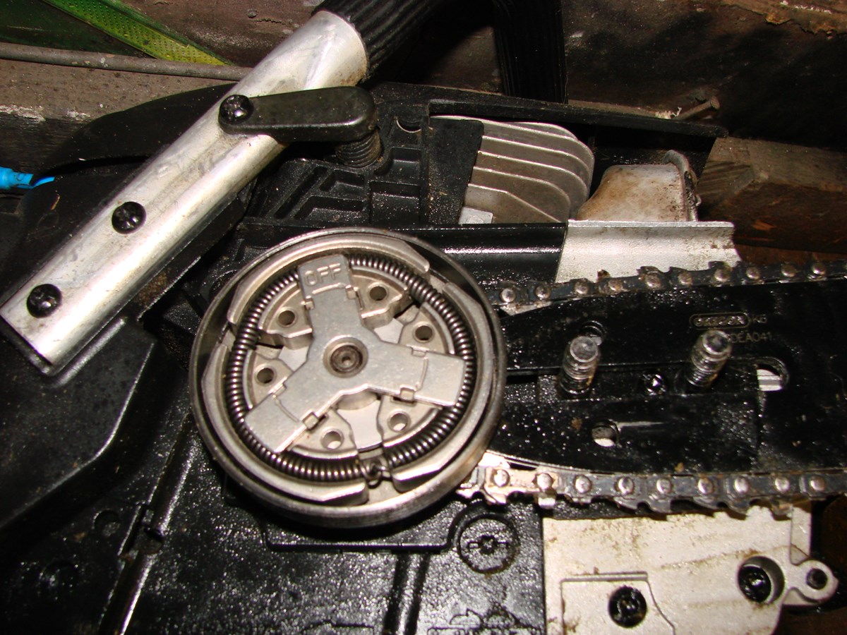

enten står tomgangen for højt, eller der er skidt  og møj i slyngkoblingen

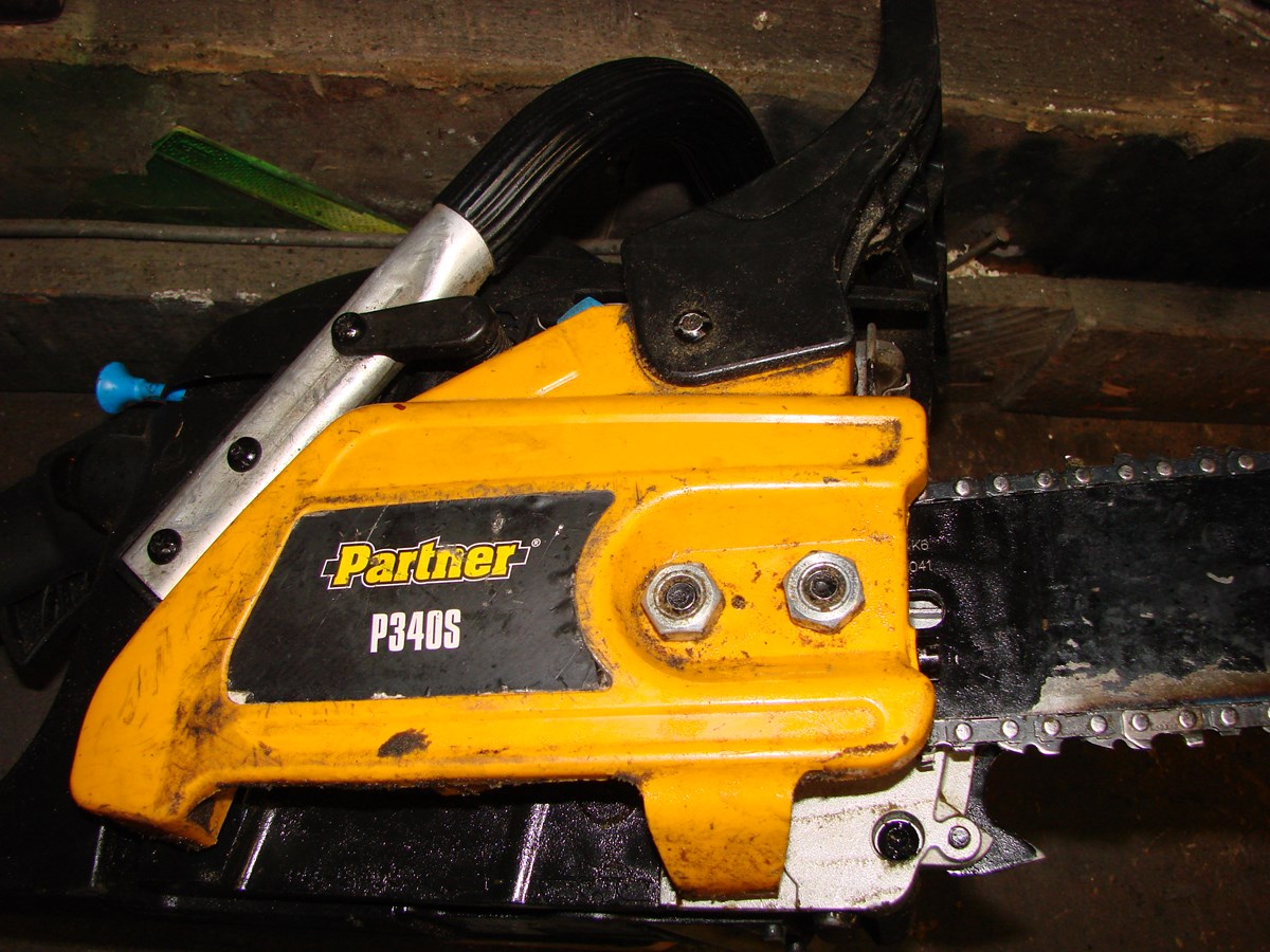

vend din sav med sværdet opad så kan du se der er 2 møtrikker dem skrue du af. også tager du sideskjoldet af

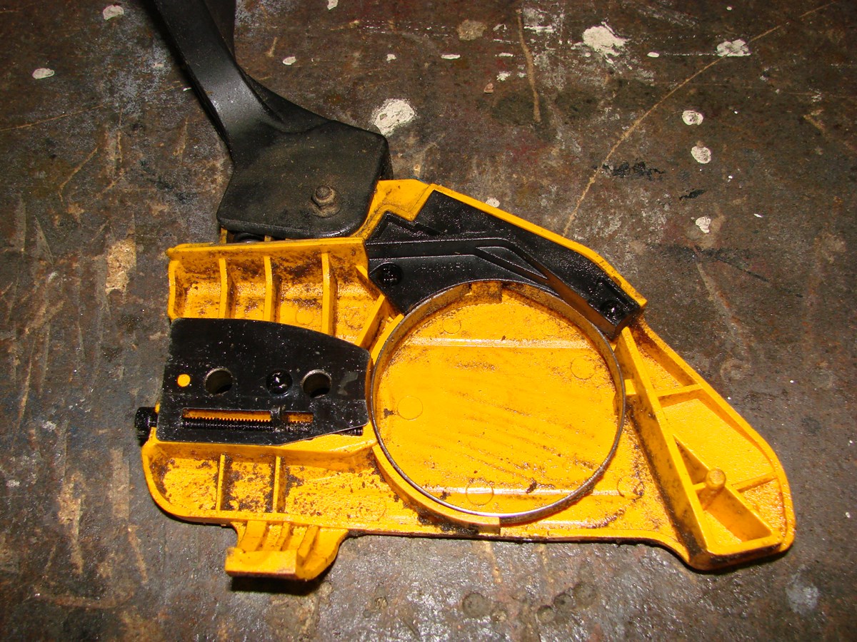

inde i det skjold sider din kædebremse og på den her model også kæde strammeren
så er det selve savens tur og her er så din kobling og olie kanaler til kæde og svær

Hvis alt det ikke bliver gjordt rent så kan det ikke godt for saven.. det kan medføre at du ikke kan skremme kæden og bremsen virker ikke og kæde / svær / næsehjul bliver ikke smurdt samt at koblingen ikke køre ordentligt hvilket bliver et farligt stykke værktøj og holde i hånden.. Der er også et luftfilter som skal renses da det også kan medføre at saven køre ujævnt...
