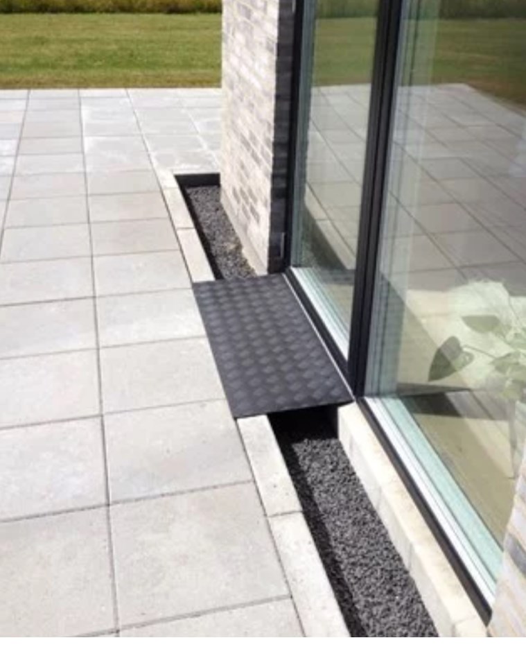

Det jeg vil lave er noget lignede dette: så flise belægning er nok 1-2 cm under sokkelt kant men der er så en 20cm bred skæver rende hvor der så er 5-6cm synlig sokkel. Fald væk fra bygning 1cm pr 1meter. Kan jeg gøre overstående uden at bekymre mig om skade på murværk/sokkel/svarmp og lign?

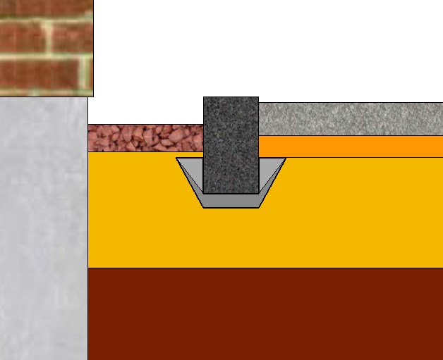

tværsnit så det sådan her tænker jeg
Rent bygningsmæssig kan det sagtens gå. Der vil ikke komme fugt op i muren fra fliser, ligesom der kommer minimal op sprøjt.
Men det ligner en meget upraktisk system. Skærvehullet vil have tendens til at samle f,eks, blade. Og det er ikke let at rense op.
Tænker at bruger lidt større skæver, men ja der er noget samling af blad og skidt i mellem stenene men det vel en del af det hvis man ønsker det "look"
Ukrudtdug vil vel også være en fordel lige under skæverne
