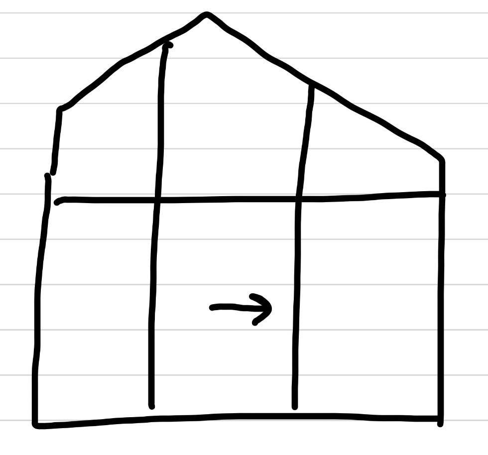

I forbindelse med en tilbygning påtænker jeg at lave et gavl vinduesparti bestående af tre elementer i bunden:
Sideparti til skydedør ca 124x210 cm
Skydedør, 1 gående element og 1 fast element samlet ca 290x210cm
Over dem, tre faste elementer gående til kip med hældning på 30 gr. højde ca 160 cm
Alle elementer er almindelige vinduer i alu-træ.
For at afstive vinduespartiet mod vindtryk er jeg blevet foreslået at bolte elementerne sammen med et stykke fladjern i hele partiets brede.
Er det en anerkendt metode eller findes der alternative løsninger?
Jeg vil gerne undgå en limtræsbjælke for at bevare det enkle udtryk.
Min bekymring er om der opstår en kuldebro i fladjernet med dertil hørende fugt problemer indvendigt
Kan I henvise til steder hvor noget tilsvarende er lavet og som holder til vindbelastningen og hvordan en kludebro kan undgåes?

Jeg er ikke sikker på at et stykke fladjern er en anerkendt metode. På den anden side er vinduespartiet jo heller ikke kæmpestort. Men måske stort nok til at der skal gøres et eller andet. Jeg tror jeg ville høre vinduesfabrikanten, de må jo da kende til mange tilfælde hvor det er lavet.

Der skal opsættes 2 HEB søjler på hver side af gavlen for at tage vindtrykket herudover skal tagkonstruktionen afstives ydermere.
Det skal regnes af en ingeniør.
Statiske beregninger skal ligevel indsendes til myndighederne sammen med Byggeansøgningen.
