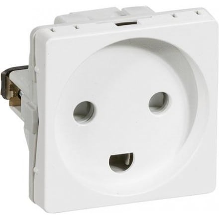

Jeg vil have det lavet om til en stikkontakt som denne i stedet:

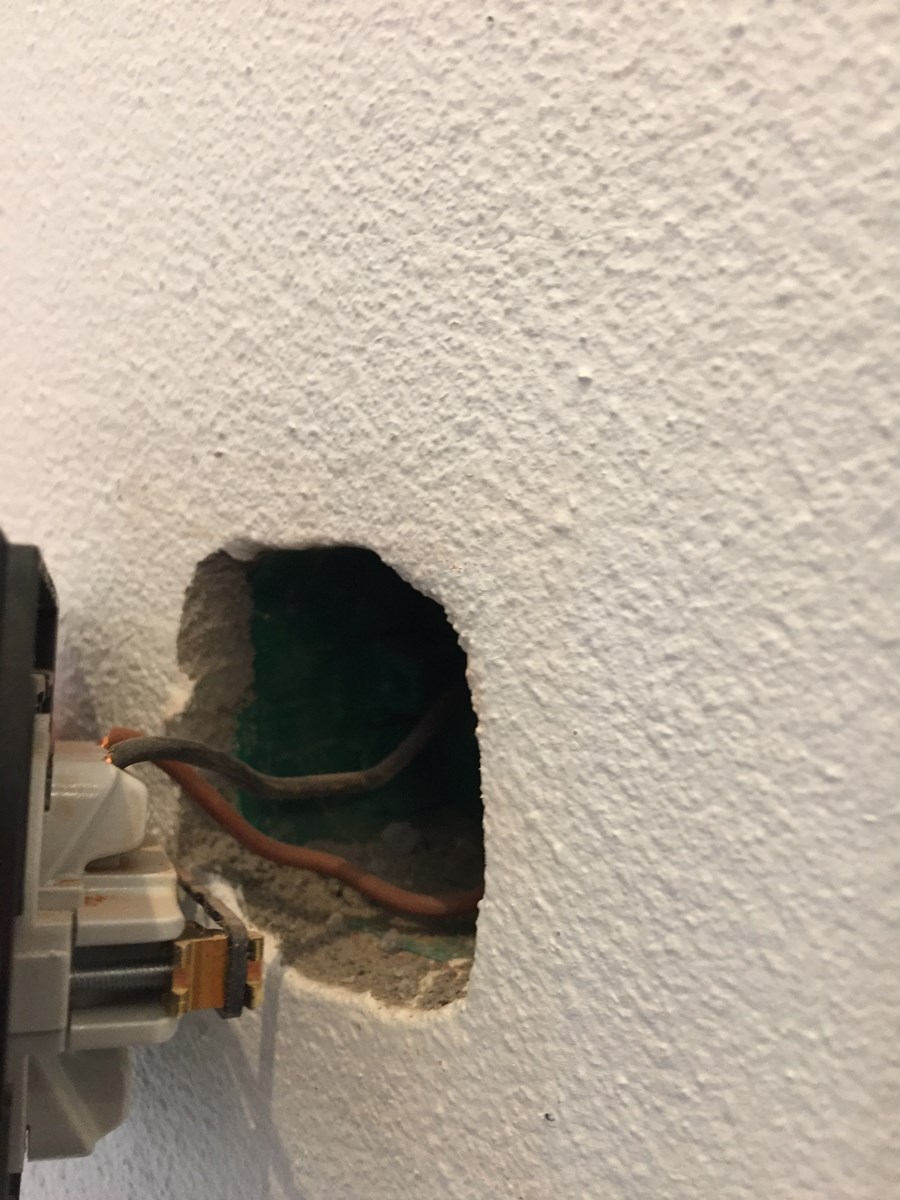

Så fik jeg endelig mulighed for at få skilt kontakten ad, og taget et billede.
Den indeholder såmænd bare to ledninger, så ift. I sagde, lader det sig vel ikke gøre at lave kontakten om til ovennævnte?
Lars F.
Nej. Der skal trækkes nyt.

Det betyder blot at der skal trækkes nye ledninger i. Det er formentlig rør så elektriker har let ved at trække nye/ flere ledninger.
Men det er jo ikke sikkert at der er jordledning hvor ledninger komme rfra.
ev elmand skrev den 13-01-2019 22:54:05
Det er rigtigt, så må vi have fat i en elektriker :-).
