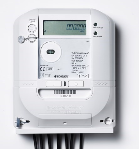

Er der nogen der ved om man kan slukke strømmen på denne elmåler (se billede) eller om man skal ud i gravstenen (som jeg ikke selv skal have fingrene i). Kan den betragtes som slags hovedsikring og dermed slukke hele tavlen, den har jo trods alt de to tænd/slukknapper? Det er SEAS-NVE.
Det er nemlig ikke sådan lige at teste tavlen, lang forklaring som jeg skal spare jer for...
Nej det kan du ikke.

Tak, det anede mig - men man har jo lov at håbe
El leverandør kan slukke på måleren med sms eller andet off line . Det oplevede min kammerat da han havde kuk i betalings service, ( og ikke åbnede rykkere fra postkassen.
Det var noget bøvlet at få lukkét op igen og kostede kassen.
Elektrikere kan lukke i elskabet ved vejen, OG teste tavlen.
Selv om man kunne slukke på elmåleren, ville der stadig være spænding på tilgangssiden og dermed mulighed for at komme galt afsted.
