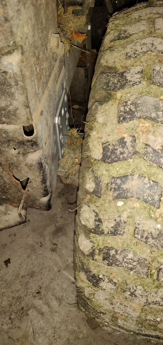

Har haft samme problem med min... Den er knækket i ophænget til hydrostat. Den del under sædet. Og det kan være svært at se... Jeg lavede nye ophæng til min, som nu kører som en drøm igen.

prøv at kigge her hvor kassen og hjulene mødes. Her var min knækket i begge sider. Jeg har erstattet med det vinkel beslag man kan se på billedet.
Der har min ingen problem har lige kigge
Jeg skulle hive noget i maskinen før jeg så bruddet, ellers hvilede maskinen jo på hjulene. Men ok, så har jeg ikke noget bedre bud. 🤔
