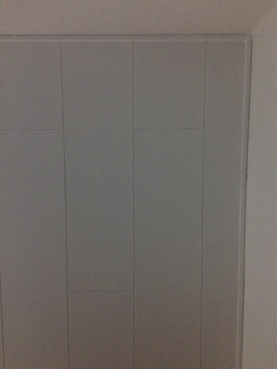

Tak for svar - og ikke mindst hurtigt svar. Jamen loftet ser således ud nu, som på det billede nedenfor.

Det er ikke præcis de plader jeg tænkte på, men det ændrer ikke væsentlig på fremgangs måden. Man kan naturligvis lave et meget mindre hul og tage billeder med mobil eller hvis man har adgang til et lille endoskop. ( kamera til at kigge i små hulrum, eller op bag i mennesker på hospitalet.)
