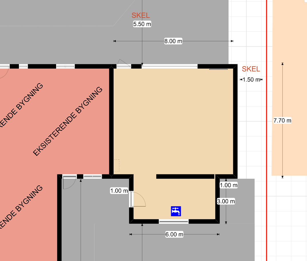

Jeg er igang med at skulle bygge ny garage, og i den forbindelse skal jeg have bestilt jern til overligger over porten.
Det bliver en forlængelse af huset, fuldmuret og med det samme tag og spær type ud over garagen. I dag består huset af spær der spænder 8m og med 21 graders hældning og med teglsten.
Porten vil blive 4 m bred, og bjælken over vil skulle bære 4 spær.
