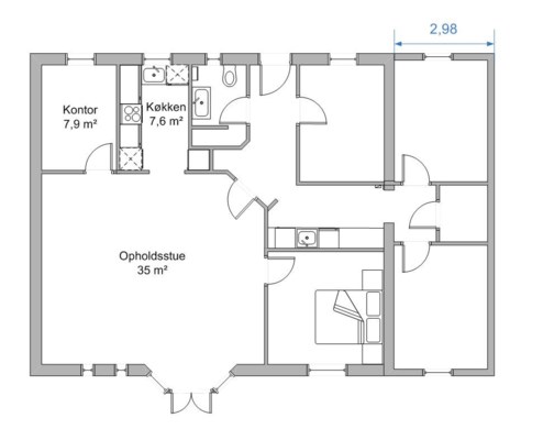

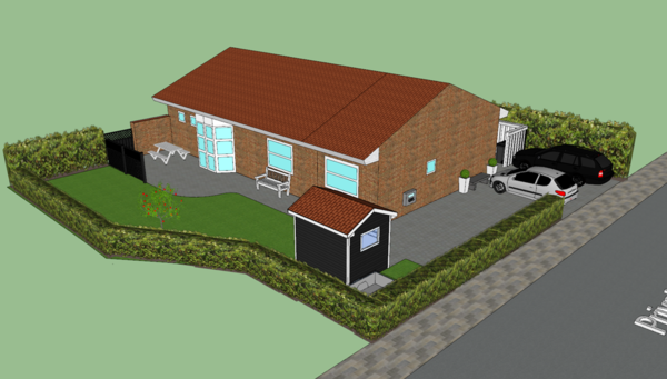

Hej med jer
Jeg skal have opført en tilbygning på ca. 32 kvm (9x3,5) hvor der laves et børneafsnit - altså 2 værelser, samt et lille badeværelse i midten. Jeg har snakket med en murer, som foreslog at jeg eventuelt kunne lave indervæggene i træ. Både for at holde omkostninger nede, da jeg kan lave det selv, men også med hensyn til isoleringstykkelser.
Mit spørgsmål er nu hvordan sådan et træskelet skal se ud. Her tænker jeg især på forstærkninger omkring vinduer og selve hjørnekonstruktionen. Hvad skal man vælge af spærtræ og hvilken afstand skal der være mellem de forskellige fag. Og hvordan med isoleringstykkelse...hvor langt inde skal træskelettet stå i forhold til murværket?
Det var lidt mange spørgsmål, men håber nogle kan hjælpe...
