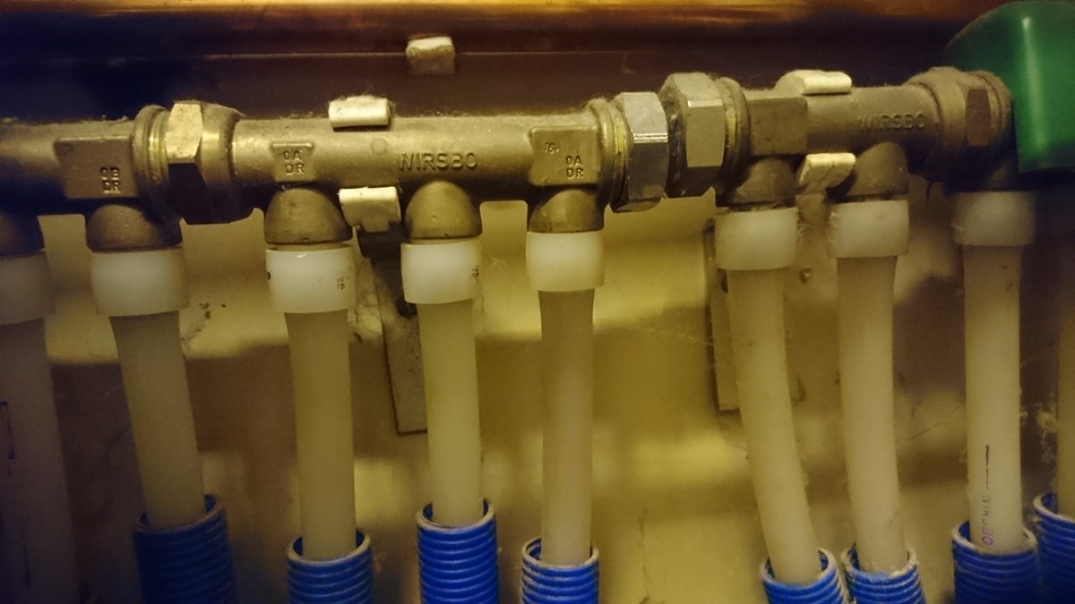

Hvordan fungere det i øvrigt med vand tilslutning til en skjult cisterne? P.T. sidder tilslutningen i væggen. Man må vist ikke forlænge PEX rør der ligger inde i en væg

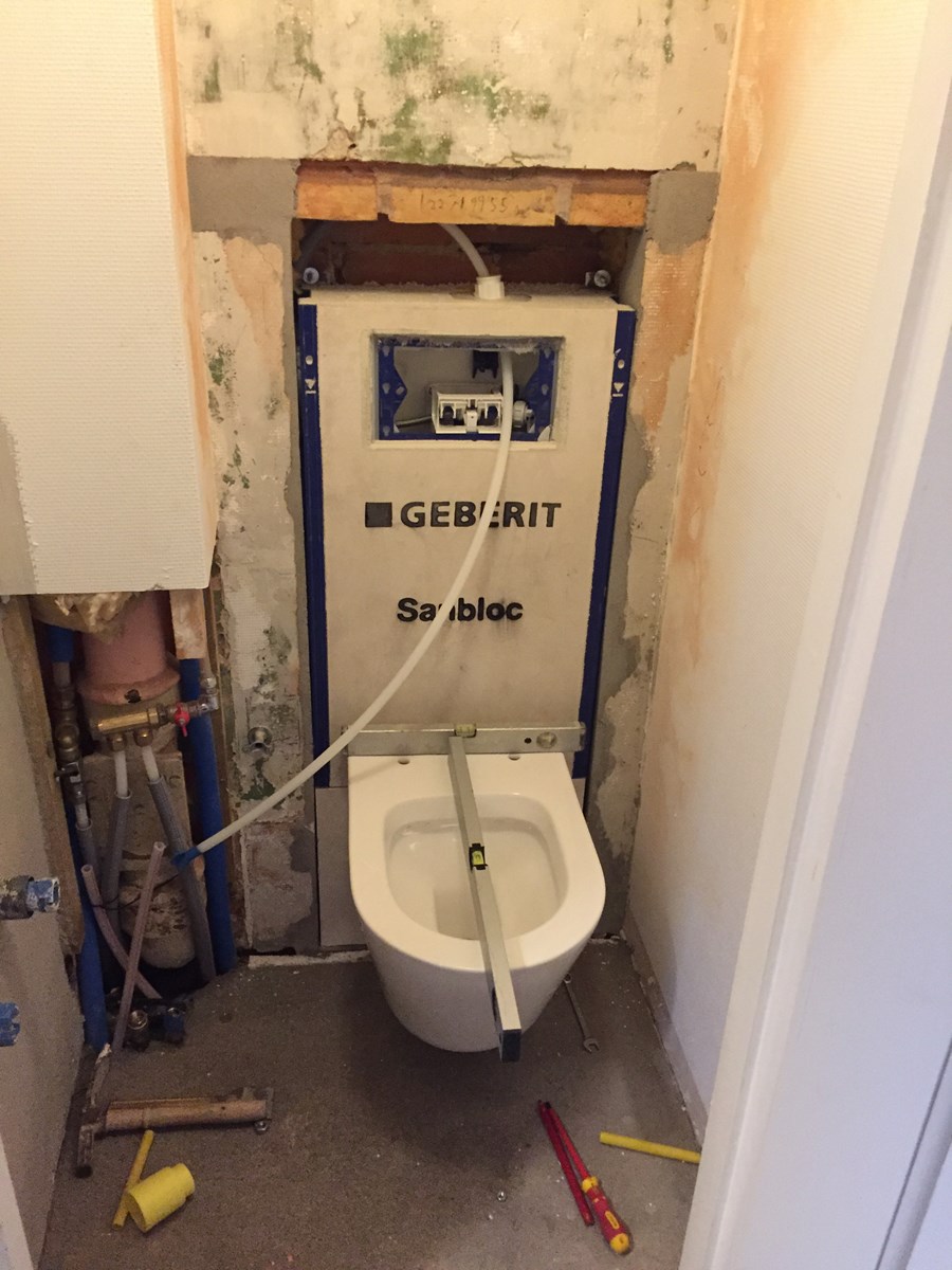

Har selv gjort som du vil. Det er bare vigtig at det er et sanbloc. Jeg er super tilfreds, og i min optik er det underordnet mht. Isolering

Jeg ved ikke om det skal være sandbloc. Jeg har installeret 3-4 stykker i forskellige ydermure. Yderst er har jeg brugt 30 mm flamingo.
Med hensyn til vandtilslutning, så foregår det ved at pex rør føres ind i cisterne øverst, hvor det tilsluttes til medfølgende vand ventil. Da du ikke må samle dit rør skjult må den trækkes ud og en ny trækkes i yderrøret. Yderræret skal så forlænges.
Ud fra det jeg har undersøgt, er sanbloc modellen til indmuring, så jeg tænker at en "alm." model til indbygning er fin. F.eks Duofix

Jeg skal have fat i Geberit på mandag, og høre hvad de siger. Jeg skal også finde ud hvordan man montere et nyt pex rør på manifolden, da det skal være lidt længere end det er nu.
Kan det passe der skal bruges et special værktøj?
