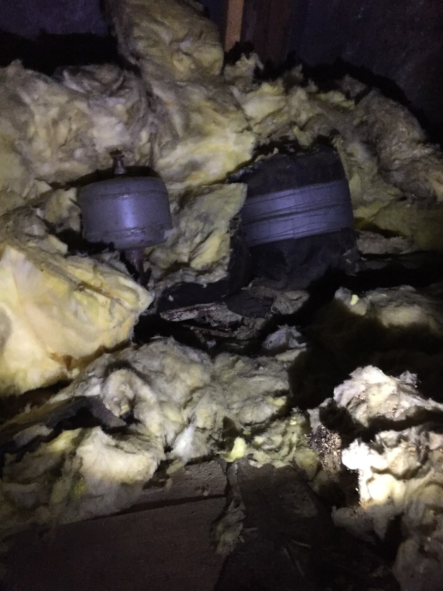

Jeg var en tur pĂĽ vores loft, hvor der løber nogle fjernvarmerør. Midt pĂĽ rørene kommer der sĂĽdan nogle “ dimser “ op. Har i en forklaring pĂĽ hvad det er?
Mvh Jonas

Den til venstre er til udluftning , den til højre muligt  , en ekspansionsbeholder.............
Mvh S.H.
De kunne ligne nogle selvudlufter-dimser.
@karl smart.
Tak for svaret, og et godt bud!!

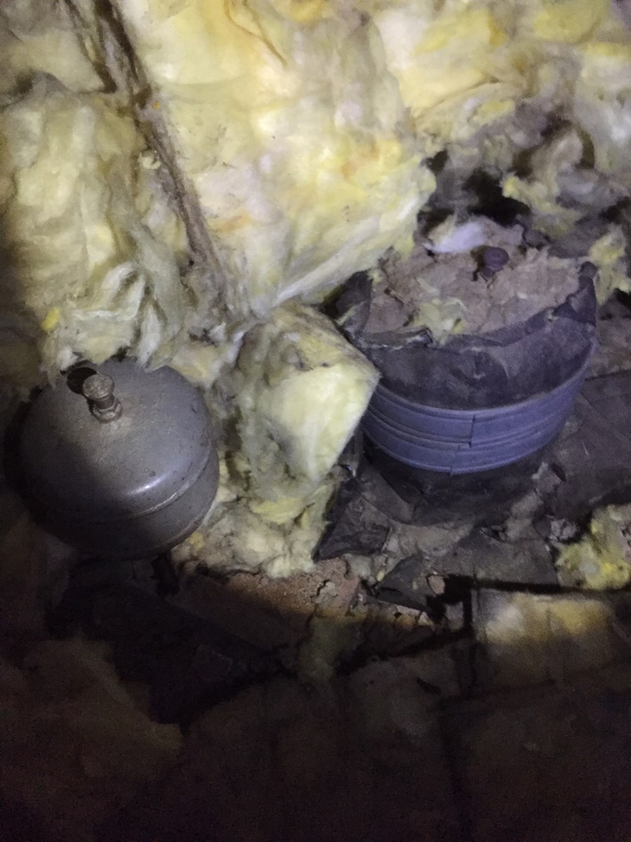

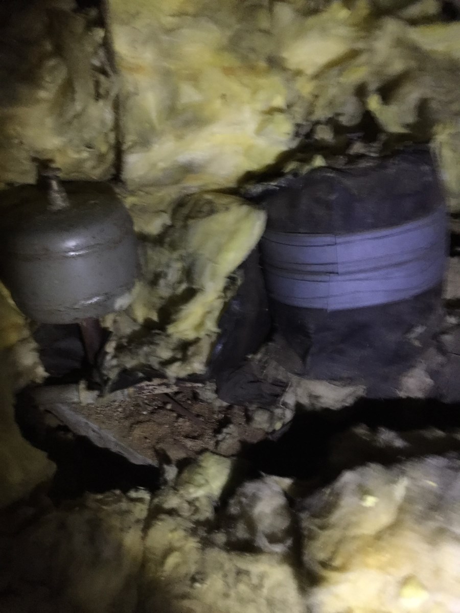

Her kommer et billede oppe fra, er du stadigvĂŚk af samme overbevisning
Er du sikker pĂĽ det er fjernvarme og ikke jeres eget centralvarmeanlĂŚg de sidder pĂĽ?
Elektronikteknikeren
@Gregeren.
Hvad er forskellen ?😔 altså huset er forsynet med fjernvarme.
de sidder efter vores mĂĽler
Hvis man har en varmeveksler, ekspansions beholder, trykmĂĽler og cirkulationspumpe sĂĽ har man sit eget varmeanlĂŚg og har ikke fjernvarme vand direkte ind i sin installation.
Varmen overføres i varmeveksler.
Det ligner meget 2 luft potter hvoraf den ene er isoleret.
