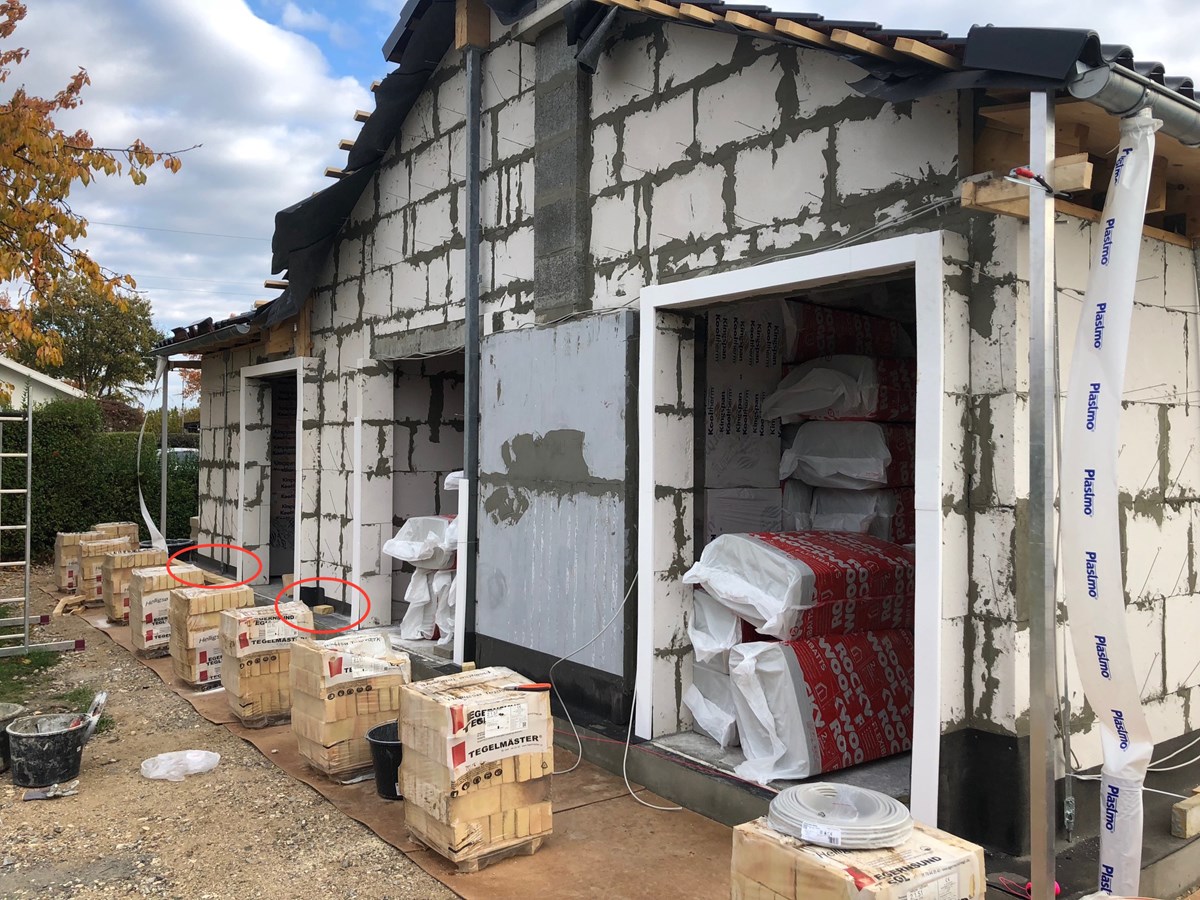

Jeg vil lige høre om nogen kan fortælle om der er nogen regler med hensyn til skalmurs arbejde/ murværk som men skal være opmerksom på med et hus? (Problemer som kun resultat i en K2/K3 skade i et tilstandsreport?) Vi har lige fået bygget en ny tilbygning og der har været en masse fejl med murearbejdet undervejs.
Eks. af fejl:
- Mureren har bygget tilbygningen 20mm for stor, hulmuren på den ene side af huset er 400mm og på den anden side 420mm.
- Murhulle til døre og vindue var muret 20-25mm for småt og ikke lodrat, så vindue og døre ikke passede.
- Bygning hjørne mursten er ikke 90 grader så nogle sten stikker for meget ud af facaden.

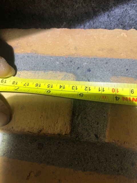

- Lodrette fuger er 30mm eller mere mange steder og nogle steder er de vandrette fuger også meget brede.
Vi lavet et AB Forburger aftale før byggeri startet og nu  har brug for nogle god råd om opførelse af murer liver op til de bygnings standard som findes?

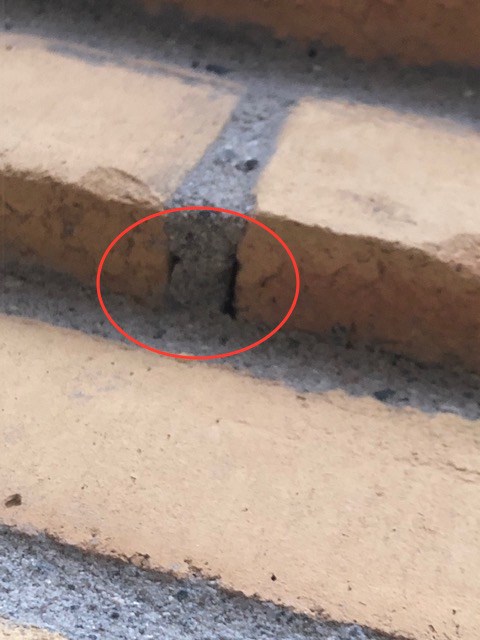

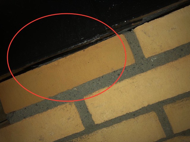

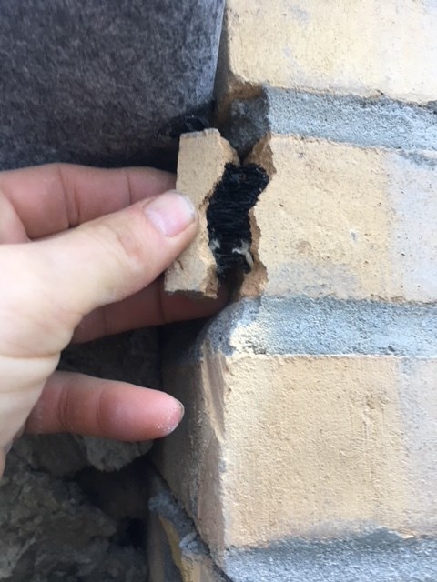

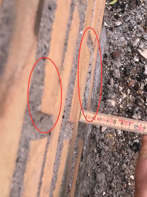

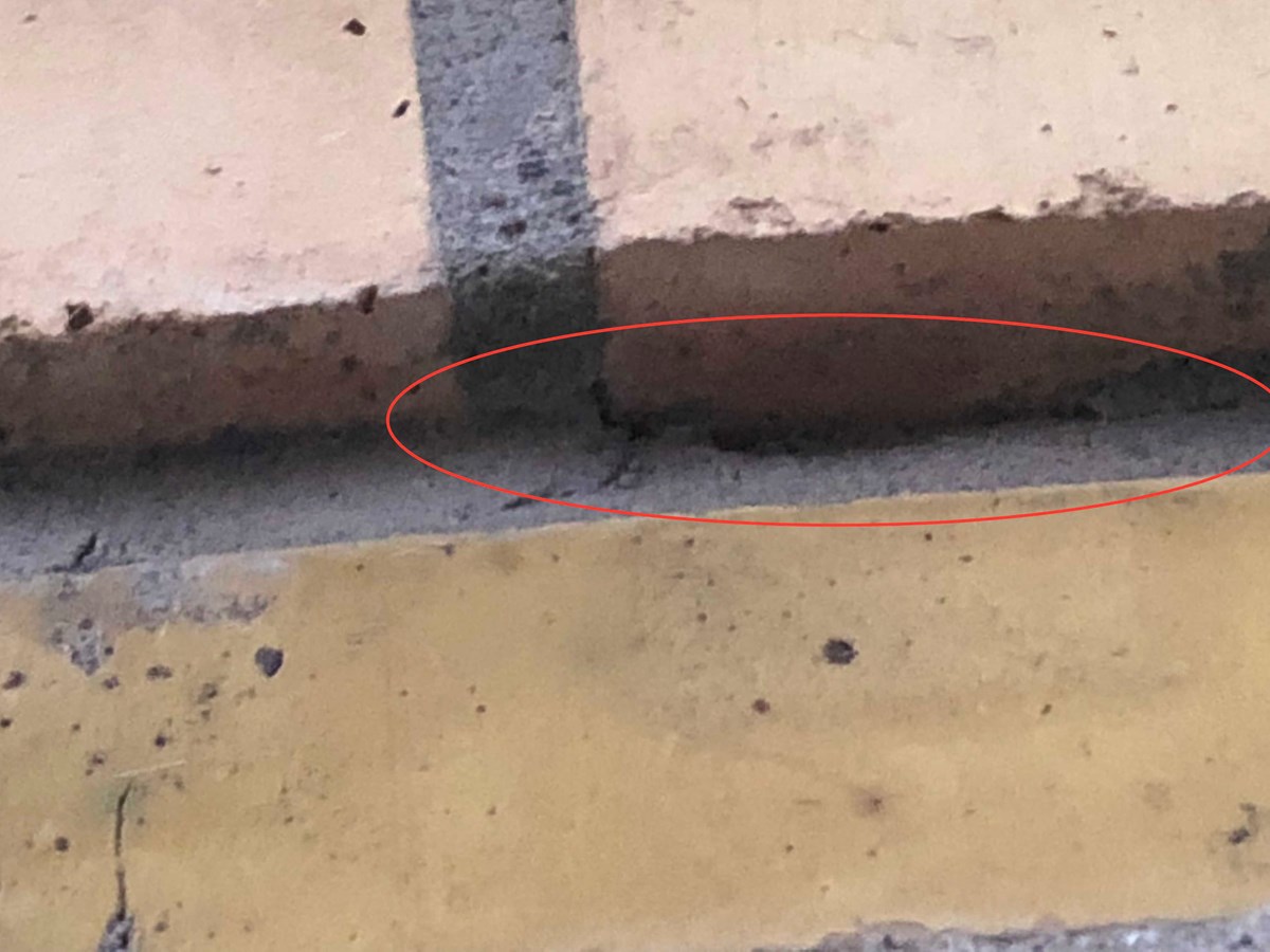

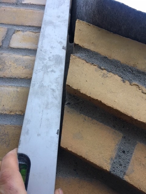

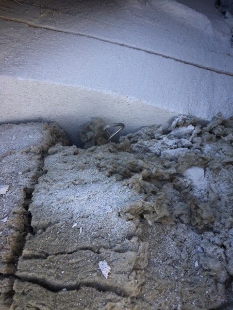

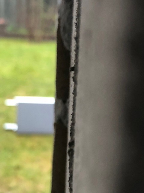

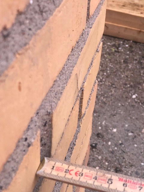

Hjørne mursten stikker ud
Huller i fuge
Mursten på gesims ikke i lod
Mur binder ikke brugt
Flækket mursten limet med tagklab
Murpap ikke højt nok op af væg
Murhuller kommer forbi fals (Vindue/dør huller for små)
store lodret fuger
VIndskedsten dækker ikke gesims

Forøvrigt kan jeg se at:
Der er placeret murbindere for tæt på hjørnet,
Der er ikke sat en 45 graders isolering under murpappen, så vandet bliver ledt ud til formuren
Er der skåret af soklen i muråbninger, så der er etableret tilstrækkelig hældning ud fra dør/vindue?
Jeg har lært på et tidspunkt at elinstallationer i hulmur skal rilles ind og pudses efter, for at undgå luftspalter på den forkerte sider af isoleringen.
Med hensyn til afslutningen med vindskedesten, kan det ikke laves sådan men se her:
http://brochure.ibf.dk/Tagsten/IBFmontvejledningrevisep09low/?page=8
Ja det var altså bare en begyndelse
Hej Orla,
Tak for din svar, det er en store hjælp!
Med hensyn til binder har de ikke brugt binder i hjørne i skalmur.
Nej de sagt de vil støb en hældning ved dør/vindue åbning, er det godt nok?
Tak for hjælpen!
Med hensyn til bindere ved hjørnet kan jeg jo se at de er der og der skal være 1 m til den første række bindere fra hjørnet.
Det med hældning ud fra vinduer/døre er afhængig af resten af konstruktionen.
