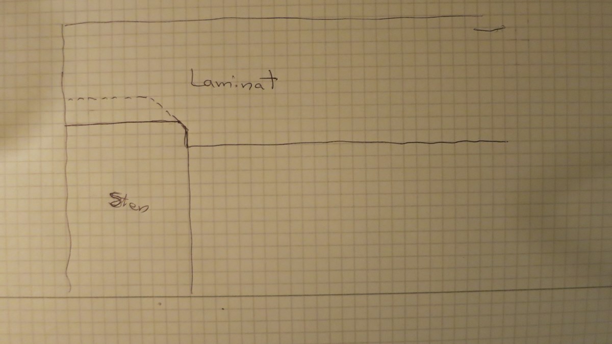

 Min mening/erfaring med den slags er, at man skal gøre en dyd af nødvendigheden. Det ser meget bedre ud.
Altså: skær dybt ind i laminatpladen (5...10 cm) og lad stenpladen komme til sin ret. Så ser man at det er lavet sådan med vilje og ikke som en hovsa løsning. Og lav gerne et 45-graders hjørne i stenpladen og tilsvarende i laminatpladen (lidt svært men gørligt). Så ser det flot og planlagt ud.
Her en hurtig skitse af, hvad jeg mener:
(du kan også skære dybere, som antydet med den stiplede linje)
