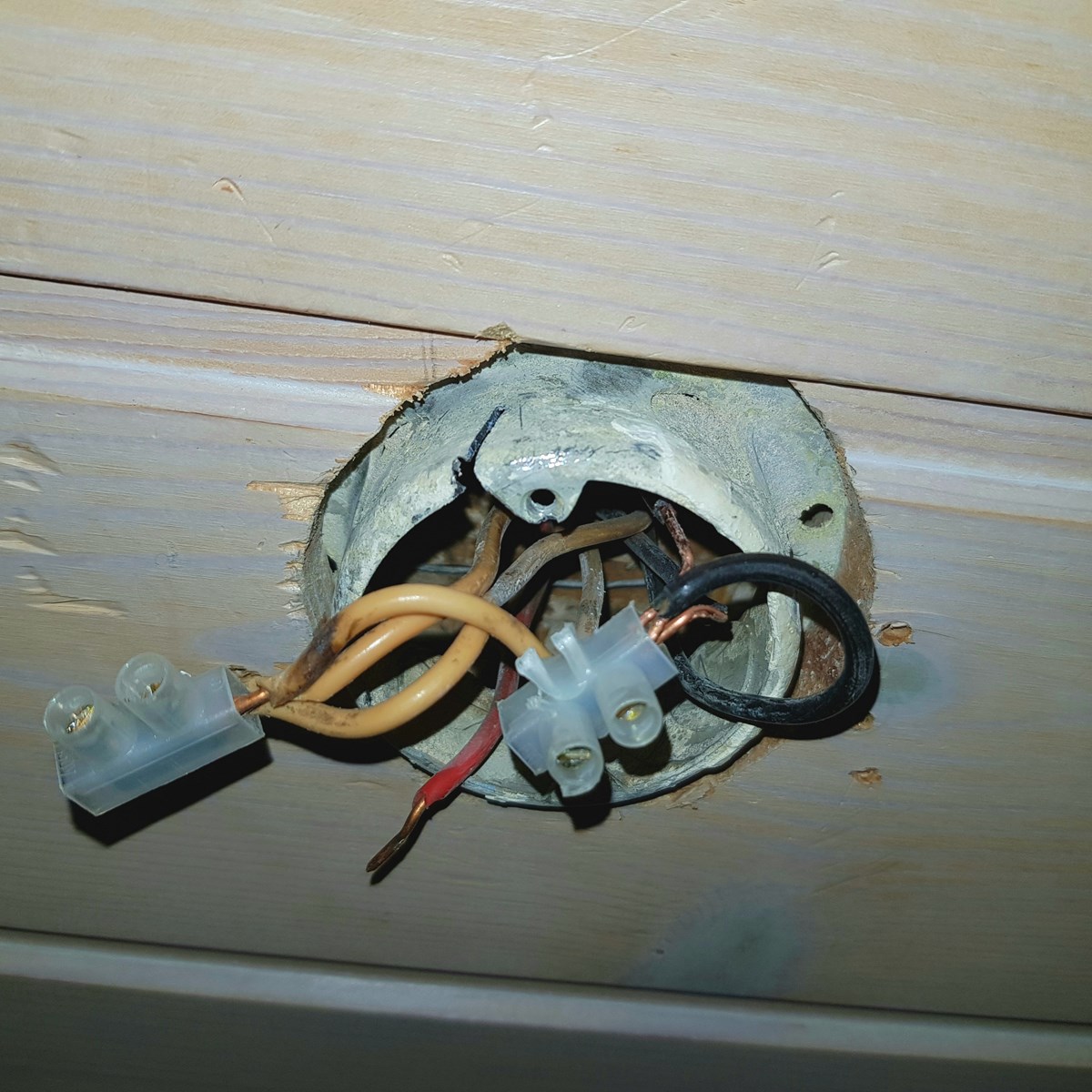

Og som afslutning herfra, den dåse SKAL skiftes, den er sandsynligvis ikke fastgjort desuden har du blottet kobber pånogle af ledningerne i en metal dåse!!!!! Livsfarligt . Man kan faktisk allerede se at der har været en mindre kortslutning/brand på de gule/lysbrune ledninger, mindst Den ene er bære præg af at være sveden, jeg har efterhånden Set en del dåser, og den her er tilhøre kategorien meget slem og i særdeles STOR risiko for brand.Så Ja Ja du skal have en prof til at udbedre den dåse. Ikke mindst af hensyn til brandsikkerhed men og af sikkerhedsmæssige årsager, man er i særdeles stor risiko for at få stød her med det blottede kobberr der er i den metaldåse.
