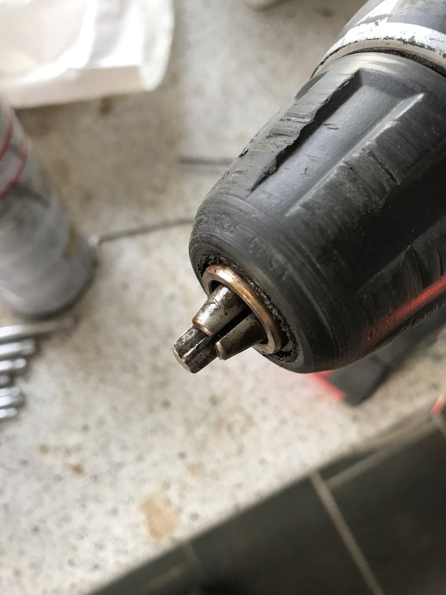

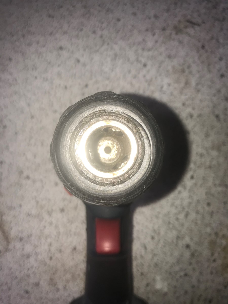

Bosch GRS 18 AndersWer 2 03-01-2019 12:31 Min Borepatron så sådan ud idag pludselig, hvad kan det skyldes?, har forsøgt at afmontere hele hovedet med der er ikke nogen umbra i bunden, gode råd søges🙈 5 svar Følg tråden Annonce Annonce Annonce
je_ns 12989 03-01-2019 12:44 Det ser ikke så godt ud, der skal en ny borepatron til.Hvis der ikke sidder en låseskrue inde i bunden af patronen, skulle den kunne skrues af, dog kan de jo sidde særdeles godt fast... Vi prøver igen, i morgen --
jetdirect 2634 03-01-2019 17:10 der skal meget gerne sidde en umbracko i bunden, patronen skal åbnes helt op, mindes gevindet er omvendt normalt når den løsnes ellers er det vist i manualen til maskinen hvordan den afmonteres
je_ns 12989 03-01-2019 18:37 Det kan muligvis også være en stjerneskrue, der sidder i bunden af patronen... Vi prøver igen, i morgen --
AndersWer Trådstarter 2 04-01-2019 11:23 Tak for svarene, der er ingen skrue i bunde af Borepatronen, var forbi Silvan idag og Checker det på en helt ny. Så måske er der omvendt gevind i selve borepatronen
j håndstad 689 3540 04-01-2019 11:55 Der sidder en skrue M6 x 23 med links gevind i bunden af patronen mener det er torx.
