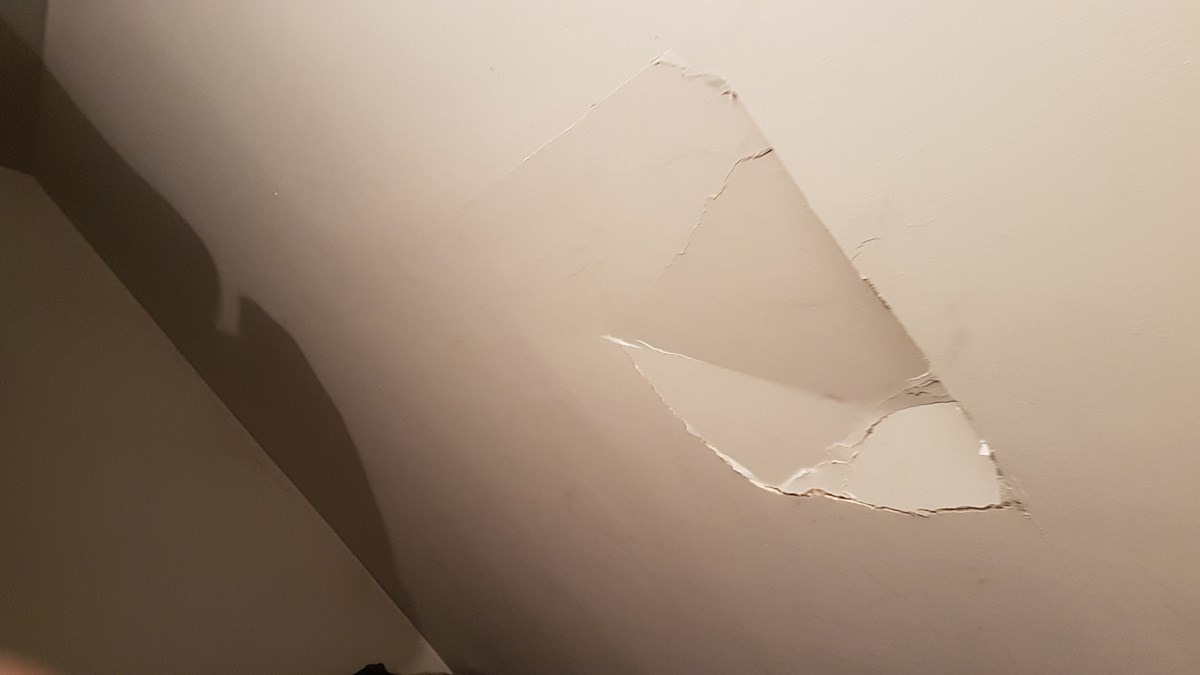

Er der nogle som ved hvordan jeg fixer dette lille hul jeg fik lavet i min skråvæg..
Er det muligt at fixe det uden at rive hele vægen ned?
Det er gipsplader.

Skær hullet ud så du har et firkantet hul
monter forskaldning på indersiden, der skal stikke en kant ud  og skru dem fast med gibs skruer hele vejen rundt med ca en afstand på 30cm  kun lige så skruen er lidt under papiret i pladen ellers ryger skruen igennem
skær en plade ud der passer i hullet.
husk der skal være spartel kanter på pladerne, klares med en kniv
derefter skal kanterne spartles
slibes
efter spartles
fin pudses
sådan kan det klares i grove træk
Hej Jet Tak for det hurtige svar..
Nu er det desvære sådan at jeg er lidt at fjols ang bygge arbejde
Hvad er en forskalding?
Og skal jeg skrue på indersiden af det hul som jeg skær?

forskaldning er en afdækning eller den lægte man skruer en plade fast i fx gips.

der skal ikke skrues på indersiden, det vil være lidt svært, den liste der skal danne et underlag for gips pladen skal skrues fast fra ydersiden

håber du har fanget ideen i det jeg mener brættet der skal være på indersiden ville jeg nok vælge som 100mm hvor halvdelen er kanten som pladen ligger ind mod.
når du skruer gips pladen fast så er det ikke med fuld skrue men den må kun lige ligge i underkanten af pladen ellers holder den intet .
når du skærer hullet rent så rørg for det bliver i vinkel, hvilket lettet når pladen skal skæres ud
husk tjek tykkelsen på den eksistrende gips de ligger i 10mm og 13mm bla
på pladen er der en vulvet kant det er spartel kant, pladen skæres nemmest med kniv og et lige bræt
